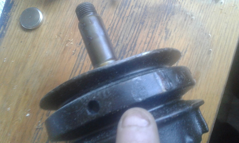

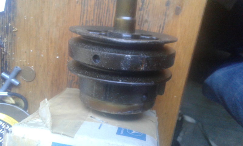

alors voila ,j avais la poulie de vilebrequin a changer ,
j en ai trouvé une sur ebay vendue comme neuve.
je l ai reçu ce matin et la c est le drame .
elle est voilée , légèrement mais voilée
alors a votre avis est ce que je la monte ?

Au minimum la redresser à mon avis parce que la courroie va pas aimer à la longue.

Salut,pour moi c'est pas méchant, si tu connais un tourneur la serrer sur le mandrin la redresser avec un jet de Bronze et la contrôler au comparateur.

malheureusement , j ai pas de tourneur dans mes connaissances ,le pire , c est que je saurait le faire le moi meme
mais j ai pas la machine , mmdr .
j y réfléchit depuis hier et a part tenter une pression avec ma petite presse ,
je vois pas trop comment je pourrait faire .
(enfin si y a mon pote brutus ,mais bon je le sent moyen lol)

tu la poses à plat quitte à faire un trou dans un madrier , et tu redresses avec un "jet" en alu et un marteau ! poulie hs ? 251561
