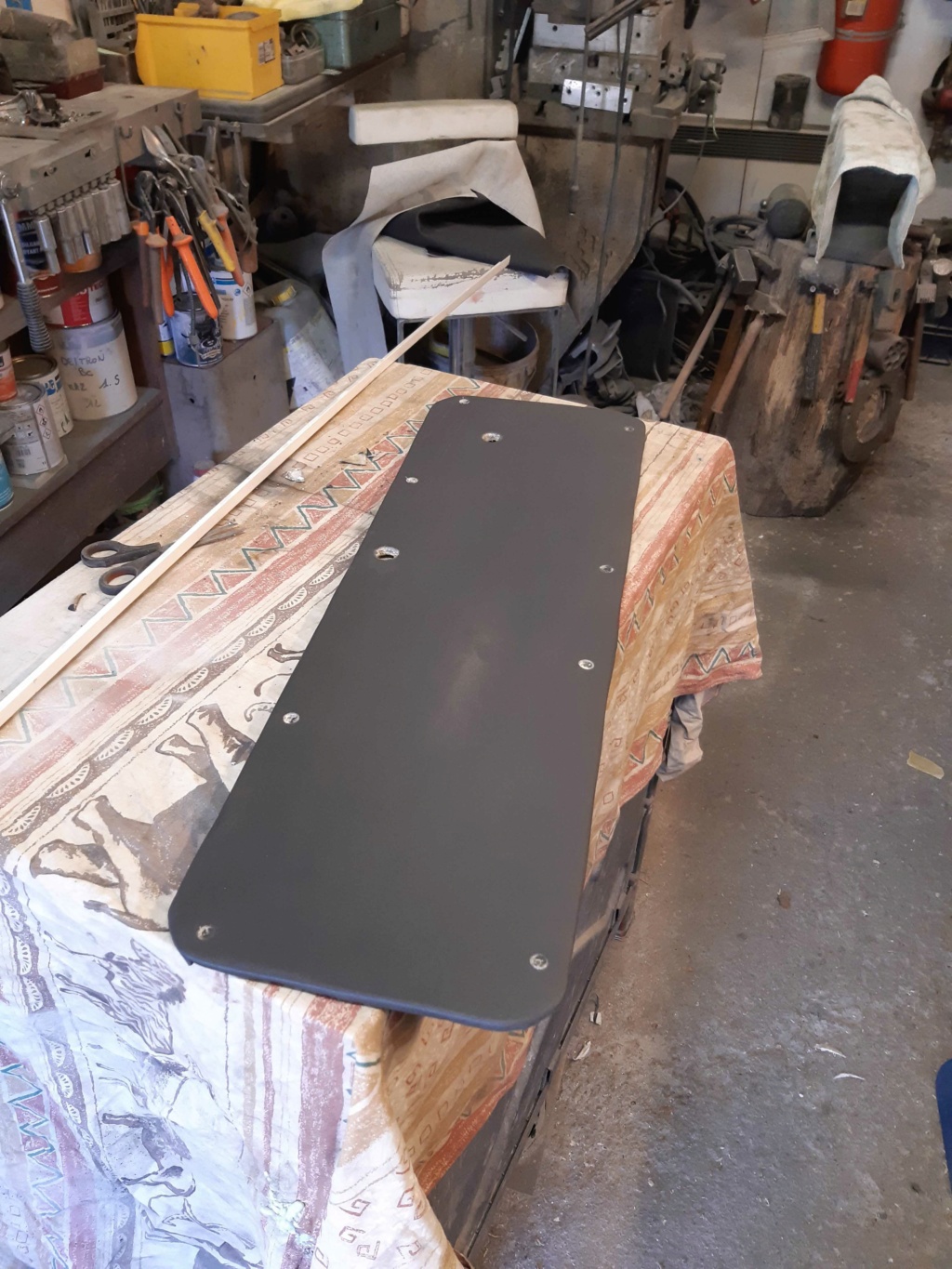

J'ai refait les panneaux de porte.
restauration 421B - Page 15 20220418
j'ai remplacé le panneau en isorel sur les porte de 406 contre-plaqué sur les anciennes portes du 421 par un panneau en composite de 5mm trouvé chez mr Bricolage comme ça, je ne devrai pas être ennuyé par les problèmes de déformation dus à l'humidité dans le futur.
restauration 421B - Page 15 20220510
Une fois recouvert d'un nouveau simili cuir
restauration 421B - Page 15 20220419

Oui c'est bien ça, je quadrille la porte au crayon et ça me sert de guide de ponçage pour trouver les trous et les bossent..
Garniture de porte montée en attente de clips.(à noter qu'il y a plusieurs diamètres de clips suivant les années je pense diam 8 sur celles du 421 et 12 sur les portent de la cabine de 406).

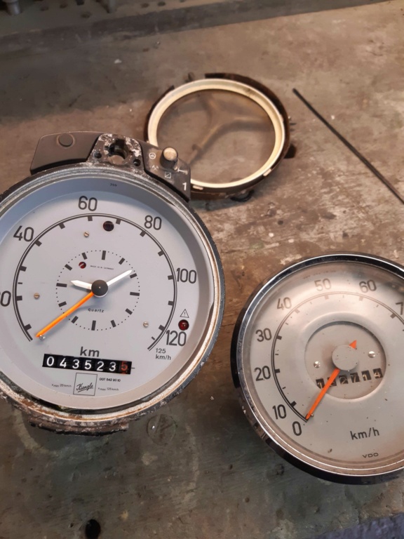

J'ai également retrouvé un compteur sur le bon coin le mien étant trop pourri il ne monte qu'a 90 mais ça devrait être suffisant  Laughing
restauration 421B - Page 15 20220420

Salut gérard, ya pas pas grand chose à dire en fait de plus....cheers 90 km/h sera largement suffisant à moins que tu aies des pont "rapides"!! king
Je pourrais te porter le miens quand tu auras fini le tiens ....tu auras pris l'habitude et normalement moins de de boulot en plus dessus!!lol!

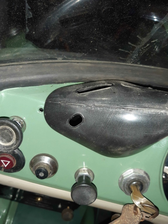

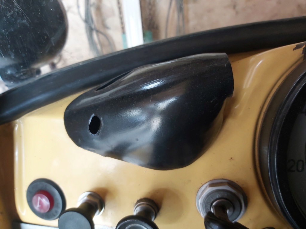

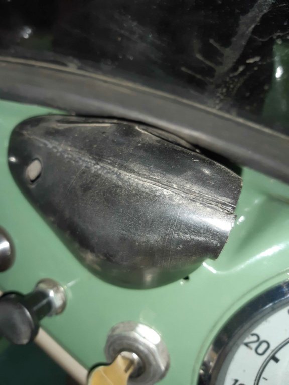

Dis donc Gérard..... peux-tu nous dire quand tu auras fini !  Nous , on en peux plus ! La honte nous gagne ! Bravo pour cette réalisation.
Pour les habillages de porte , je n'avais que des petits trous , que j'ai fixé avec des clips " 2cv" . C'est impec !
La sortie de chauffage au tableau de bord se clippe .  Il y a un renflement sur la pièce PVC , qui tu positionnes bien sur le trou du tableau , tu pinces assez fortement cette pièce , qui vient se loger dans son emplacement ( sans vis ) . Attention , dessous tu as la petite gaine du chauffage qui doit être bien en face pour faciliter la mise en place .    Et le Vap 4 ne tourne toujours pas . @ +

Merci Jacky, pour ton vélo vap je t'ai répondu en MP, pour le 421 en réalité il est sorti de son antre cette semaine c'est pour ça que j'ai redémarré ma 220 mais je bricole plus vite que je ne tape les messages. cheers
Pour la sortie de chauffage sur ma première cabine c'était fait exactement comme tu le dis buse clipsée et des trous de 8 mm pour les garnitures.
Sur les nouvelles portes les trous font 12mm (j'ai trouvé des clips sur Ebay je les attends ).
Pour la sortie de chauffage j'ai 2 trous taraudés de part et d'autre de la buse qui devaient servir à la fixer (sur la photo c'est la buse de la cabine d'origine du 421 celle du 406 était peut être différente elle n'était plus en place..

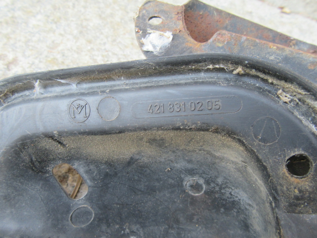

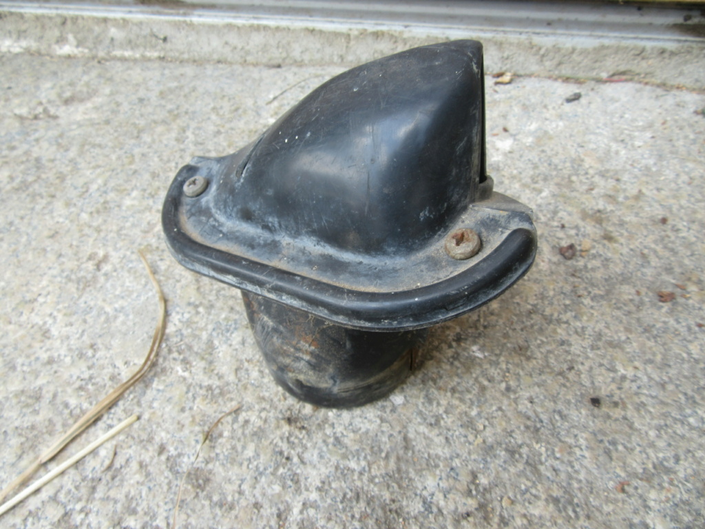

salut,
je suis ta restauration depuis le début et je n'ai jamais pris le temps de te féliciter. du coup, je te félicite pour le travail que tu accomplis sur cet unimog, c'est une restauration parfaite jusque dans les moindres détails. vraiment bravo car il ne devait pas etre plus beau à sa sortie d'usine!!!
si je peux apporter une pierre à l'édifice (je devrais plutot un grain de sable à cette pyramide!!!) je te propose cette piece que je viens de trouver qui doit correspondre à ton modele de cabine (ça viens d'un 406):
restauration 421B - Page 15 Img_3210
restauration 421B - Page 15 Img_3211
restauration 421B - Page 15 Img_3212
deux trous ont été percés sur le dessus, sinon c'est en bon état.

Merci à vous, lauvergnat je pense que c'est bien ce modèle de buse de chauffage qui équipait ma cabine à l'origine de 406 aussi mais dont je ne connais pas l'année de fabrication..mon 421 est de 1981
Je pense que c'est une évolution de la pièce car celle à clipser tient moyen vu tout ce qui passe en dessous donc Mercedes à du modifier sa fixation pour une meilleur tenue de la buse.
lauvergnat, je t'ai fait un MP pour ta buse si tu es vendeur.
