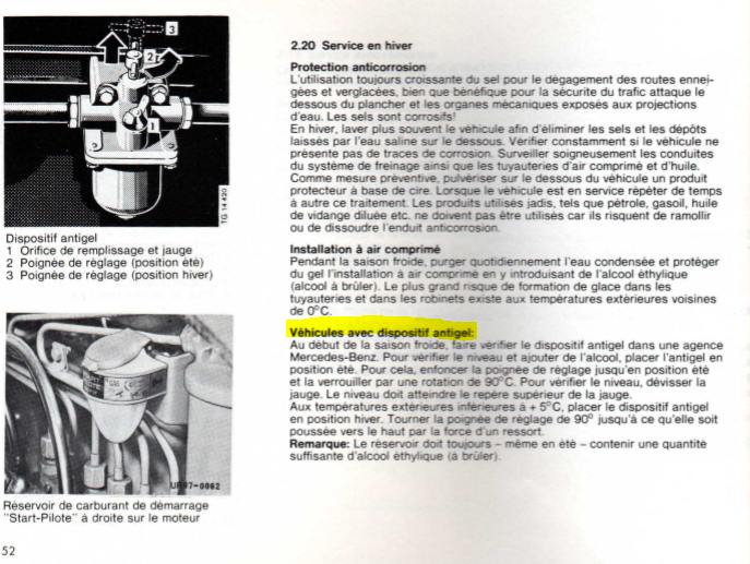

Sahbi
Modéle de votre(vos) mogs : 435 U1300L
Localisation : Tunisie
Nombre de messages : 331
Emploi/loisirs : Retraité - Consultant Free Lance.
Prénom : Sahbi
Année : 1986
Date d'inscription : 08/10/2017
Filtre dessicateur? Empty
MessageSujet: Re: Filtre dessicateur?   Filtre dessicateur? Icon_minitimeJeu 08 Nov 2018, 18:33
Le voici sur le camion :
Filtre dessicateur? 24099410
Le mode d'emploi sur le manuel d'entretien :
Filtre dessicateur? Captur11
Le circuit air comprimé sur le manuel d'atelier.
Filtre dessicateur? Captur12
