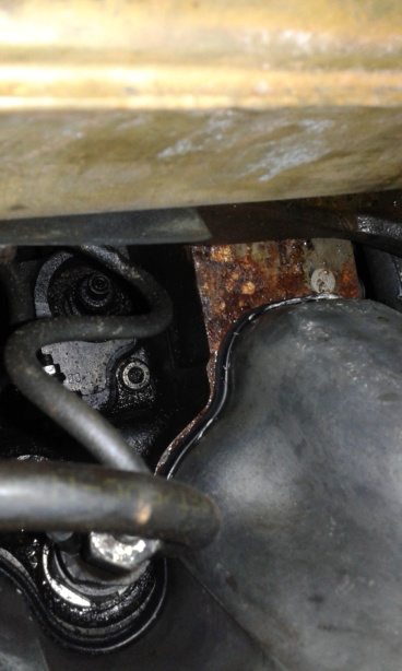

| mon compte tour électronique ne fonctionnant pas, et ayant remarqué une sortie tournant près de la culasse, je me demandai si je ne pourrai pas y brancher un compte tour mécanique de quel type de branchement faut il pour entrainer un compte tour |
