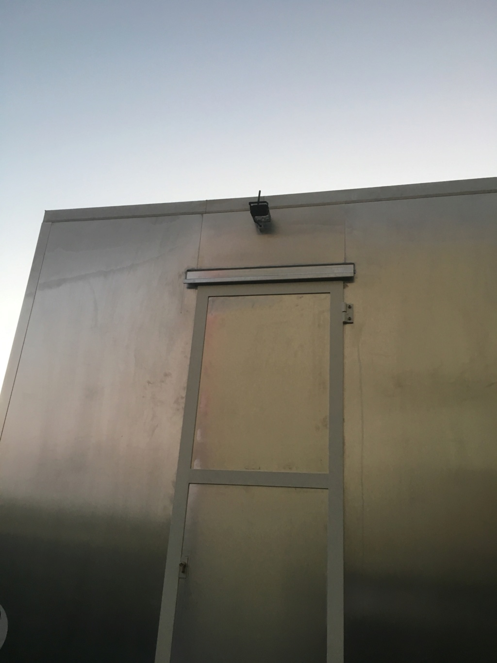

pose de la camera de recul sans fil
c est vraiment utile et efficace

sans fil ?

la camera est branché au + du feux de recul et a la masse et l écran est alimenté en + et en - dans la cabine
ils communique par bluetooth
je te conseille de brancher sur les veilleuses arrière au lieu du feu de recul
comme ça tu as la vue de l'arrière en permanence en roulant
pas besoin de mettre la marche arrière pour voir qu'une moto est derrière toi, ou qu'une voiture va te doubler ....
sinon très beau travail Wink

c est le cas Fabien j ai branché la caméra sur les veilleuses , je parlais du montage préconisé
par le constructeur
