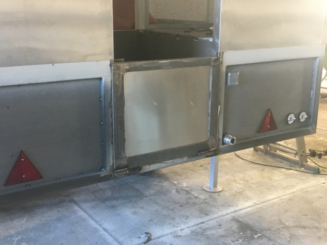

allez zou , pose des tôles alu 10/10 a blanc cheers
un nouveau projet sur 406 bt - Page 2 Alu110
un nouveau projet sur 406 bt - Page 2 Alu_410
un nouveau projet sur 406 bt - Page 2 Alu_210
un nouveau projet sur 406 bt - Page 2 Alu310
Nombre de messages : 4451
Age : 26
un nouveau projet sur 406 bt - Page 2 Empty
MessageSujet: Re: un nouveau projet sur 406 bt   un nouveau projet sur 406 bt - Page 2 Icon_minitimeVen 30 Nov 2018, 16:31
affraid c'est que tu es en vacances pour avancer aussi vite Question En tout cas, ça rend bien
PS: Je crois que les triangles que tu as mis à l'arrière, c'est juste pour les remorques et pas homologué pour les voitures-camions, mais à confirmer
Nombre de messages : 2714
MessageSujet: Re: un nouveau projet sur 406 bt   un nouveau projet sur 406 bt - Page 2 Icon_minitimeVen 30 Nov 2018, 16:57
Oui , que pour les remorques .

hélas non je ne suis pas en vacances ,
mais j ai la chance d avoir des horaires élastique et surtout d habiter sur place Laughing
quant aux triangles je sais qu ils sont destinés au remorque et véhicule articulé mais comme il trainais dans mon garage !

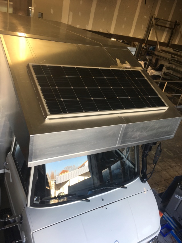

le toit enfin fini cheers
un nouveau projet sur 406 bt - Page 2 Tozyt10

Nombre de messages : 825
Age : 67
MessageSujet: Re: un nouveau projet sur 406 bt   un nouveau projet sur 406 bt - Page 2 Icon_minitimeMar 11 Déc 2018, 00:29
Ça avance à toute allure, dis donc !
Beau travail... un nouveau projet sur 406 bt - Page 2 879833
MessageSujet: Re: un nouveau projet sur 406 bt   un nouveau projet sur 406 bt - Page 2 Icon_minitimeMar 11 Déc 2018, 06:08
un nouveau projet sur 406 bt - Page 2 879833 ,
un nouveau projet sur 406 bt - Page 2 532976
Bon un nouveau projet sur 406 bt - Page 2 251561 et un nouveau projet sur 406 bt - Page 2 24510
Eric un nouveau projet sur 406 bt - Page 2 471637

mise en place du dodo suspendu en position ouverte
un nouveau projet sur 406 bt - Page 2 Dodo_210
et en position fermé
un nouveau projet sur 406 bt - Page 2 Dodo10
mise en place du panneau solaire par collage
un nouveau projet sur 406 bt - Page 2 Pannea10
