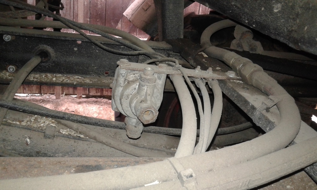

bonjour , j'ai une grosse fuite d'air sur le circuit de frein de mon mog   ca manque pas d'air ! 616391 , mais je ne sais même pas ce que c'est et à quoi ça sert https://2img.net/u/3415/78/01/74/smiles/418929.gif
donc je le met en photo le truc
ca manque pas d'air ! Img_2415
et ça c'est quoi un alambic turbo à air compressé ca manque pas d'air ! 471637
ca manque pas d'air ! Img_2416
Merci de votre aide si possible.

Boujour ,tout ça est pour le circuit de freinage pour la remorque ,donc si tu utilise une remorque (avec frein a air ) = faut le réparé .
Si tu n'utilise pas de frein a remorque = minimum le condamner ,ou l'enlevé .

En haut , on voit mal de profil , mais on dirait la valve 4 voies , il vaudrait mieux la garder .

lol! lol!  ,nan serieux , faut quand même que tu distingue et différencie les deux circuits ,et ne supprime pas tout d'un coup ,car toi ,juste pour le freinage du mog ,tu a juste besoin d'une bouteille , régulateur de pression ,et de la canalisation qui va devant a l'assistance de freinage ,par contre tu a de l' hydraulique (liquide de frein du freinage de l'unimog ) qui rentre aussi dans le circuit remorque ,donc faut quand même voir ce que tu enlève , si tu connait OK ,si tu connait pas trop ,essaie juste de condamné le circuit remorque (peut être pas le supprimé ,mais juste ne plus l'alimenté en air ) ,maintenant si c'est juste la vannes 4 voies qui fuit ,faudrait peut être juste la contrôler .

La 4 voies est juste la pour distribué l'air ,dans certain circuit en priorité ,et en cas de fuite a isolé le circuit qui fuit ,et maintenir une pression d'air dans le circuit de freinage prioritaire (l'unimog ) ,donc juste pour dire c'est pas la 4 voies (et ce qu'il y a après le souci ) si tu l'enlève ou pas ,mais regarde une fois ton circuit hydraulique ,il faut que tu garde juste le circuit des 4 roues de l'unimog ,tout ce qui rentre dans ton " alambic turbo " lol! est de trop (en air mais aussi le circuit de liquide de frein )
