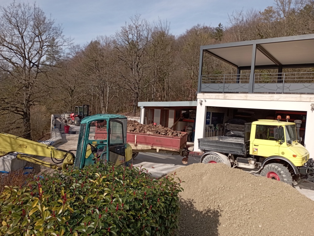

Une petite au terrassement
le 417 de chenapan52 - Page 20 Img_2234

MessageSujet: Re: le 417 de chenapan52   le 417 de chenapan52 - Page 20 Icon_minitimeDim 12 Mar 2023, 08:47
ah oui tu as un sacré talus en contre-bas
du coup tu utilise les blocs légo béton pour stabiliser ta plateforme ?
prends soin de toi car à 40 ans on se pense invincible mais ensuite notre dos ne s'en remet pas Rolling Eyes
ceci dit je vois que tu es super bien équipé Shocked donc ça aide Super

Bonjour Fabien
Les Legos me permettent de faire un mur pour agrandir mon terrain de 3m sur les 50 m de terrain
Avec la mini pelle c'est de la rigolade
Les blocs pèsent 1t environ dimension 1200*600*600 empiler sur 3 hauteur
J'ai bien stabiliser le fond du terrain avec 60cm de cailloux bien compacté puis je réalisé une fondation de 150 cm de large sur 30 cm de haut, je pose le premier rang dans le béton frais pour un bon mariage
Le matériel ménage bien le gars, c'est les finances qui freinent mes travaux
J'achète les 6 blocs aujourd'hui au prix des 8 au mois de novembre, c'est de la folie, heureusement que j'ai fini

MessageSujet: Re: le 417 de chenapan52   le 417 de chenapan52 - Page 20 Icon_minitimeDim 12 Mar 2023, 20:45
Salut jonathan, beau boulot avec le mog, le matériel aide vraiment c'est sur! Les matériaux c'est vrai que c'est de la folie...le pire c'est que sa
baissera surement jamais! le 417 de chenapan52 - Page 20 334460 Vu le dénivelé, j'espère que sa ne bougera pas...entre les grosses pluies et la sécheresse c'est le Bazard!

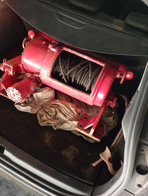

Bonjour a tous
Je me suis offert un treuil il y a quelques temps, la suite en images
le 417 de chenapan52 - Page 20 Img_2235

Démontage du treuil avant sablage et thermolaquage
le 417 de chenapan52 - Page 20 Img_2236

La suite, j'ai récupéré les pièces en peinture, remplacement des joints et des roulements , remontage
le 417 de chenapan52 - Page 20 Img_2239
le 417 de chenapan52 - Page 20 Img_2241
le 417 de chenapan52 - Page 20 Img_2240

Voilà c'est prêt
C'est un werner f38 h1 hydraulique
Je le monte sur le 417 des que je récupère les supports
le 417 de chenapan52 - Page 20 Img_2245

MessageSujet: Re: le 417 de chenapan52   le 417 de chenapan52 - Page 20 Icon_minitimeLun 01 Mai 2023, 13:45
C'est une vraie remise à neuf, il est magnifique ce treuil et il a l'air plus que costaud. C'est pas du chinois.. Laughing

MessageSujet: Re: le 417 de chenapan52   le 417 de chenapan52 - Page 20 Icon_minitimeLun 01 Mai 2023, 13:50
C'est pas du chinois, c'est sur vu le poids des pièces et la qualité les pièces en bronze

MessageSujet: Re: le 417 de chenapan52   le 417 de chenapan52 - Page 20 Icon_minitimeLun 01 Mai 2023, 14:19
ça tire trés fort ces treuil ...si l'hydraulique est bon tu fais pas mal de choses avec, après ya que la vitesse qui fait défaut...
il m'en reste un en hydraulique je le garde précieusement. Tu as quoi comme moteur hydraulique dessus jonathan?
