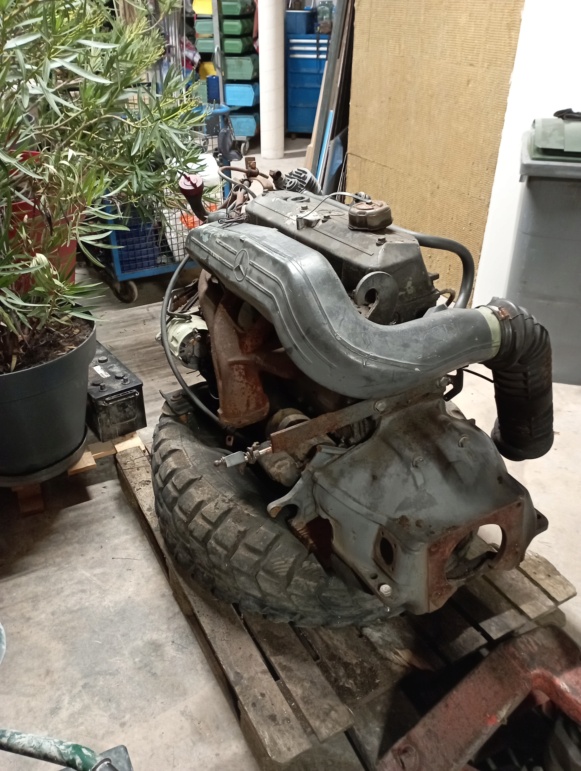

Bonjour a tous
Mon projet de monter un om366 dans le 417 avance sérieusement
Le moteur est arrivé
le 417 de chenapan52 - Page 19 Img_2225
le 417 de chenapan52 - Page 19 Img_2226
Nombre de messages : 2759

Ouah.. Sacré mécanique c'est beau. Et ça devrait marcher fort sur un mog léger. Top

tu vas lui mettre un turbo ?

Tu as comparé les joints de culasse ?

Joli moteur !!!
Il n’a pas la place de tout rentrer dans son Mog, donc il devrait rester atmo ce qui devrai déjà pas mal marcher !!

Le moteur est un atmo d'origine provenant un camion Mercedes 1014
Il n'y a pas la place dans le mog pour monter un turbo sinon ça serait déjà fait depuis longtemps.. le 417 de chenapan52 - Page 19 263647
Le but n'est pas d'avoir plus de chevaux car le moteur actuelle est un om352 de 130cv
Le projet est de monter cet om366 qui fait 140cv
Le 417 a été équipée d'origine d'un OM366 a très peu d'exemplaires, le 417.106 pour les puristes
Le but est d'avoir la rareté de ce moteur dans un véhicule qui est déjà exceptionnel
Le moteur est plus coupleur car il fait 6 litres de cylindrėe contre 5,7litres pour un 352
@phil le joint le culasse est exactement le même que le 352 , les passages d'eau dans le bloc sont exactement pareil, seul la culasse a une circulation d'eau différentes
Je pense pouvoir remonter la culasse du 352 avec tout les périphériques, sans modification
La suite bientôt

Ok, je ne savais pas que le 366 existait aussi en atmo. Merci. Super

C'est quoi le numéro de série de cet OM366 de 140 ch sans turbo ?

Le moteur est un om 366.914
