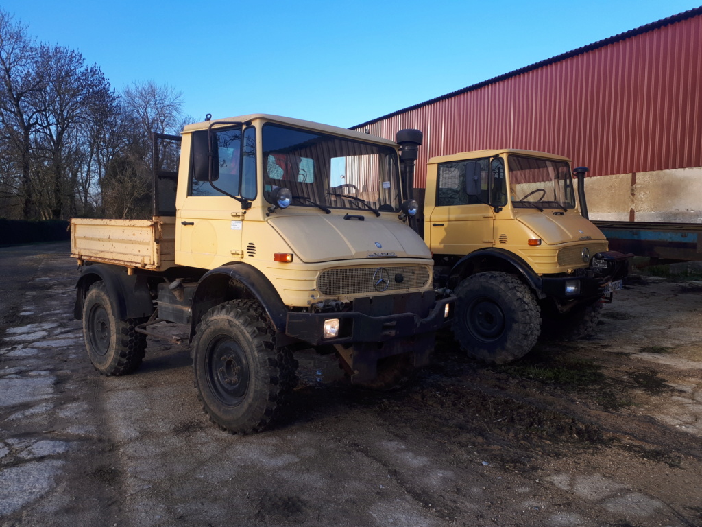

Bonjour à tous
Je donne un peu de nouvelle de mon unimog
Ci joint une photo de deux 417
Le plus haut est mon ancien 417 que j'ai échangé contre le petit 417
Celui ci sera toute option après restauration mais il y a une bonne base c'est à dire
Environ 64000 km d'origine c'est une deuxième main
Il provient d'une commune du centre le France
Il est en très  bonne état
C'est un 417.100 il a le moteur 4 cylindre om 314
La grande boîte de vitesse avec les demi vitesse pneumatiques
Bonne lecture

MessageSujet: Re: le 417 de chenapan52   le 417 de chenapan52 - Page 2 Icon_minitimeLun 08 Juil 2019, 15:39
Pourquoi avoir fait un échange et ne pas avoir remonté le premier en full option ?
Moins bonne base (options en moins ...) ou problème niveau paperasse (pour homologation, assurance, CG) ?

Bonjour Arnaud
Le premier 417 n’avait pas la grande boîte de vitesse et j’en avais besoin
D’où l’échange
Je posterai des photos de la restauration

Bonjour Chenapan ,merci beaucoup pour les photos ,on attend avec impatience la suite de ton 417 le 417 de chenapan52 - Page 2 471637 le 417 de chenapan52 - Page 2 471637 le 417 de chenapan52 - Page 2 471637 le 417 de chenapan52 - Page 2 471637
kiki geek
Nombre de messages : 3561
le 417 de chenapan52 - Page 2 Empty
MessageSujet: Re: le 417 de chenapan52   le 417 de chenapan52 - Page 2 Icon_minitimeMar 09 Juil 2019, 06:39
Magnifique ces 417.
Ca marche bien niveau puissance ces 4 cylindres?

sebastien.janlin a écrit:
Magnifique ces 417.
Euh comment te dire, le moteur om 314 fait 70 CV environ donc voilà
La suite va venir, tu verra la modif de dingue que j'ai fait

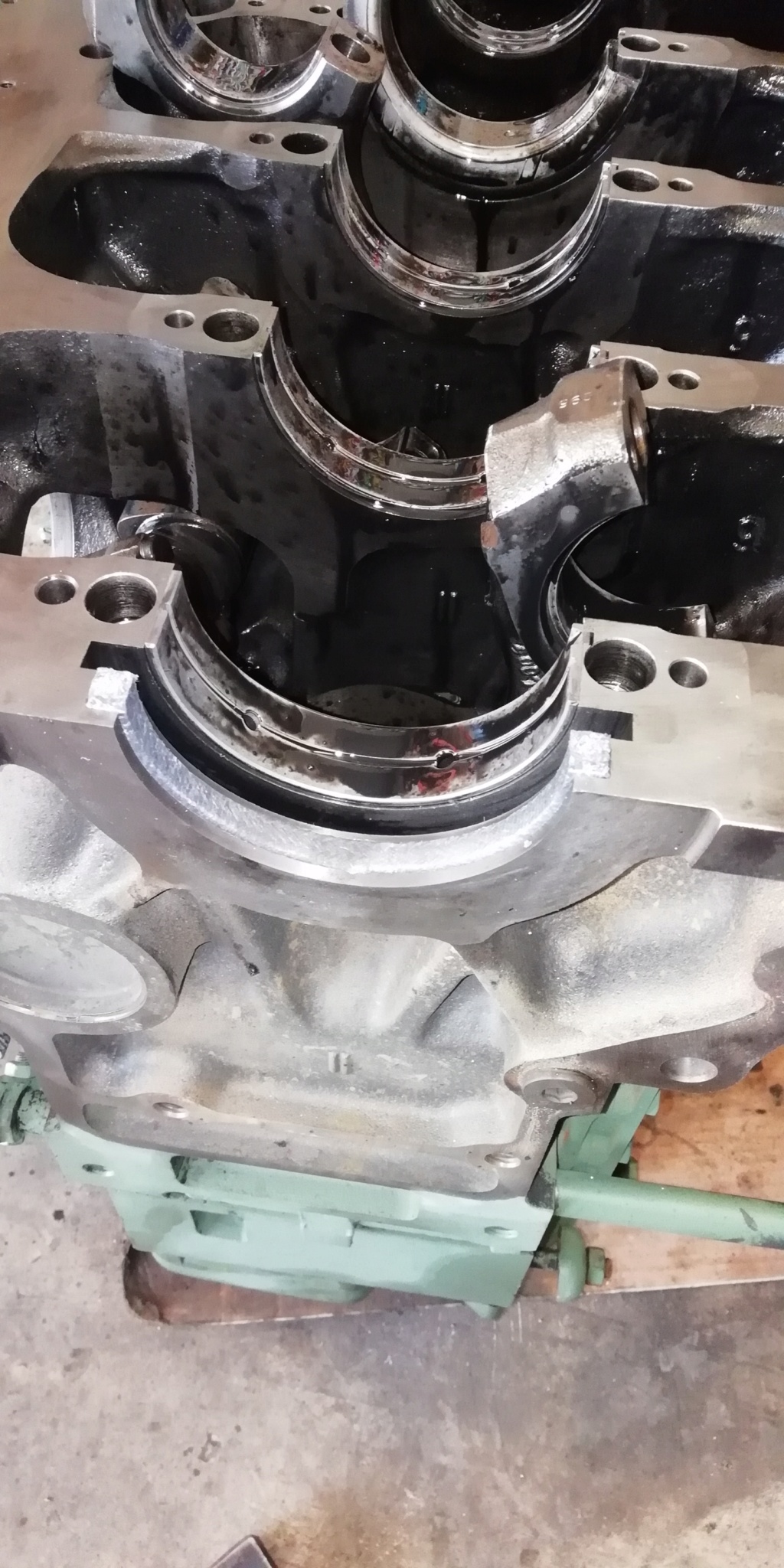

MessageSujet: Re: le 417 de chenapan52   le 417 de chenapan52 - Page 2 Icon_minitimeJeu 11 Juil 2019, 17:22
Remplacement des coussinets de vilebrequin
Des coussinets de palier
Des joints d'étanchéité du vilebrequin le 417 de chenapan52 - Page 2 Img_2021

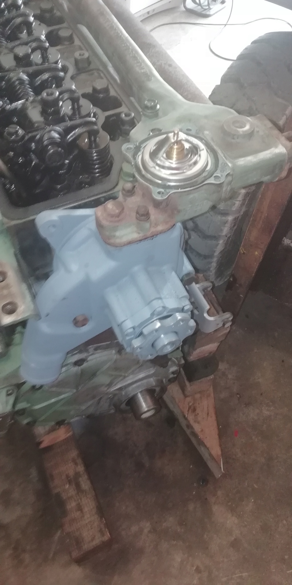

Remplacement du disque d'embrayage. Centrage avec un vieux arbre de boite
le 417 de chenapan52 - Page 2 Img_2023
Nouvelle pompe à eau adapter à l'unimg et calorstat 73 °C
le 417 de chenapan52 - Page 2 Img_2022
Remplacement des joints du refroidisseur d'huile moteur et vérification des passages d'huile
