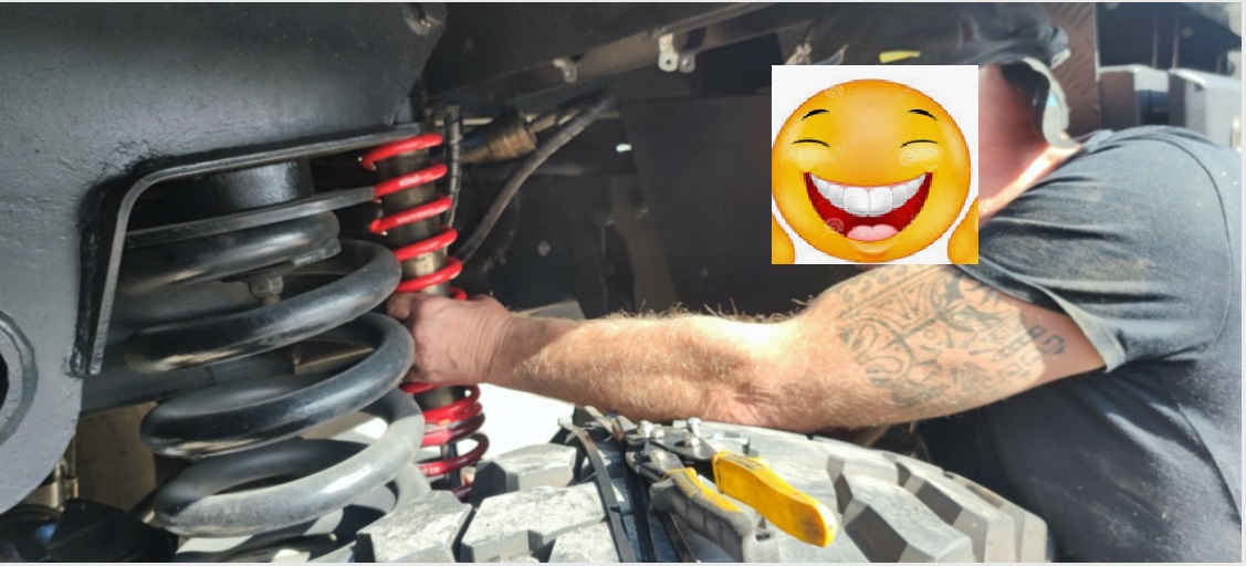

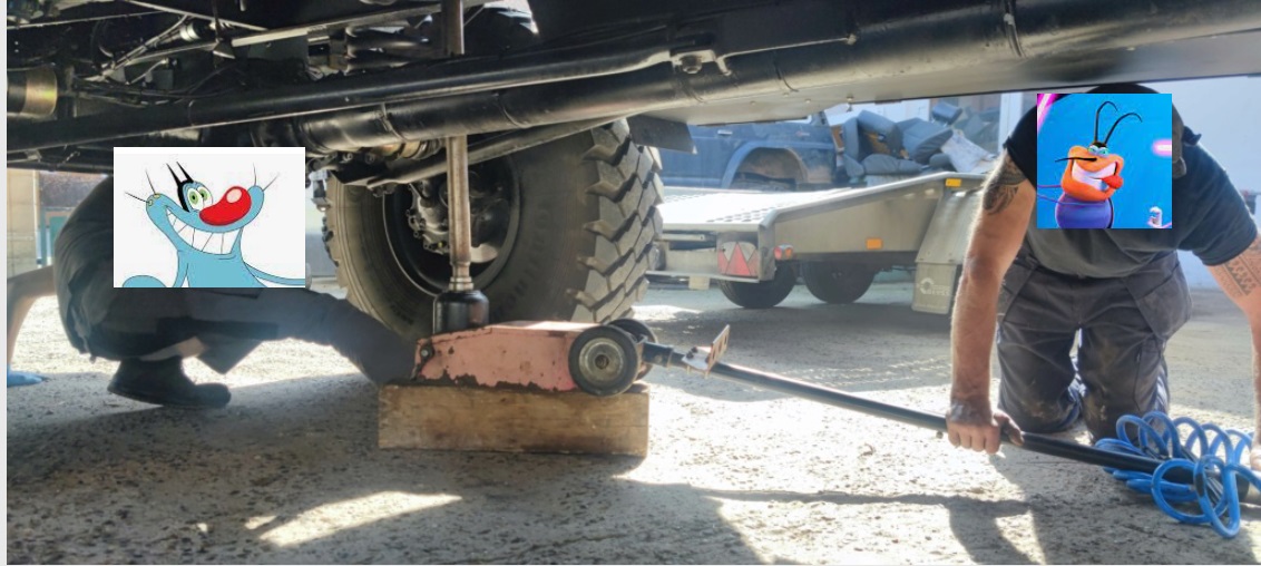

Passage également chez Suspensions Sport voir Fabrice pour le reconditionnement des 4 amortisseurs Scorpion.
Par contre aucune des bombonnes d'azote n'avait perdues de gaz.
Fabrice, suite à des tests, va également changer deux des quatres ressorts arrières ( il y en a deux autour de chaque amortisseur ) pour une version avec fil plus gros.
C'est vraiment du travail sur mesure !
Au final, le bénéfice est immédiat, la direction est plus précise 👍
