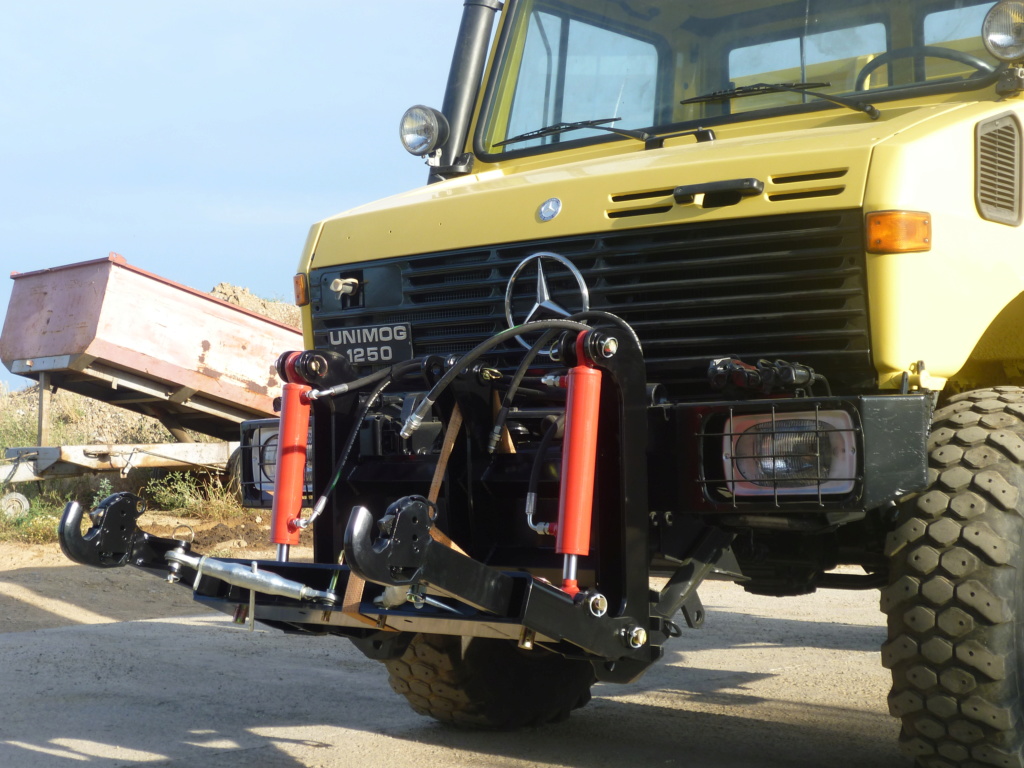

Celui-ci aussi est un PL sur la carte-grise ( CAM ) même s'il a un relevage agricole
