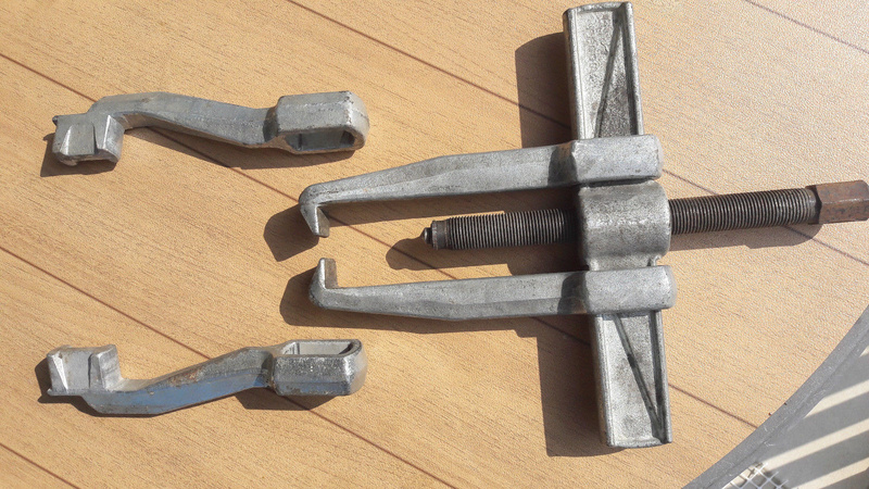

bonjour,
j'ai essayé d'aligner les branches du volant par rapport à la conduite
en tentant de le sortir avec un arrache roulement
alignement du volant Arrach10
mais à chaque fois il dérape
et il a fini par abîmer la bakélite du moyeu
alignement du volant 334460

Christian, il faut réessayer avec un autre arrache, un qui est un peu coudé, et ça marche super bien . Je l'ai fait plusieurs fois ,sans problème. Le tien est trop droit et bute sur l'arrondi du corps du volant, et ça dérape ! Possible bien sur en passant par le cardan, mais peut-être plus embêtant à re positionner , et à bloquer . Courage . Jacky

Bonsoir, moi j'ai mis beaucoup de dégrippant , mon arrache volant nétait pas au top non plus mais prenait un
peu, j'ai cercler de ficelle plusieurs fois et j'ai réussi à l'enlever!

ne pas négliger de jouer aussi avec la vibration !
quand c'est sous tension, taper sec avec un petit marteau sur la tige de poussée de l'arrache , refaire un pouillème de tour , retaper .............

en écrivant l'autre jour mon appel à l'aide,
alignement du volant 761908
j'avais pensé aussi à bloquer l'arrache à l'aide d'un collier cerflex pour éviter qu'il ne dérape
je vais de nouveau voir comment se présente mon affaire ces jour-ci
et essayer de nouveau avec l'arrache roulement avec une cordelette bien serrée
car je trouve pénible d'avoir les branches du volant décalées quand je roule en ligne droite
merci pour vos conseils
et je vous tiens au courant de ma future réussite   cheers
ou du manque de résultat  lol!
je vais en attendant lui remettre une dose de dégrippant
pour qu'il ait le temps de pénétrer les canelures

Bonsoir Christian. Les cannelures ne bloquent pas trop, le plus qui bloque c'est la partie conique de la colonne et du volant . Quand ça lache, ça claque fort ! Faut-il que je t'envoie mon arrache à bas prix ? @ +

merci les amis ,
cheers  cheers
vos conseils ont porté leurs fruits
en entourant l'arrache avec une cordelette bien tendu plus un serre joint par dessus
alignement du volant 251561  alignement du volant 251561
le volant est sorti
comme le disait EDD CHINA dans wheelers dealers pour les rotules
j'ai conservé l'écrou en place desserré pour éviter que le volant ne saute à la figure
  et ainsi démonté
