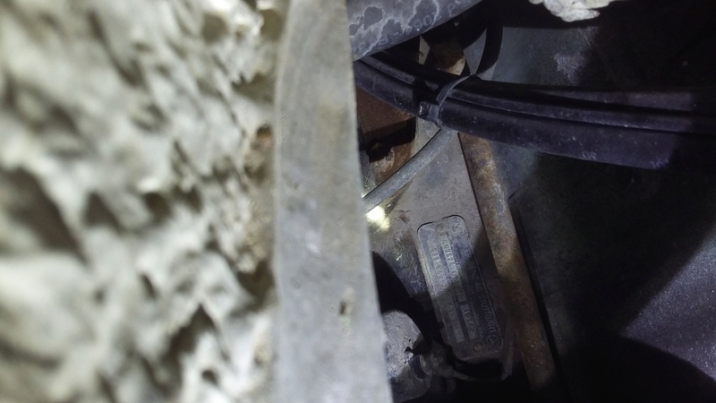

Oui, l'admission de l'air après le turbo se fait à gauche sur le cache culbuteur, donc OM352A.
Par contre, je ne trouve pas le numéro du moteur, ou peut être la plaque a été arrachée? Quelqu'un pour m'aider à localiser le bon endroit de la plaque?
Merci.

Regarde à l'avant du moteur, juste au dessus de la poulie du vilebrequin a droite bien souvent il faut nettoyer un peut cette endroit car il y a toujours du gras

Tu n'as aucune des deux plaques que j'ai mis en photo un peu plus haut ?
Elles ont été prises sur un moteur OM352A...

Non, je vais revoir plus en détail demain.

Si c'est un échange standard , la plaque est sous l'alternateur , coté gauche , au dessus de l'étrier support moteur avant .

Ouf c'était difficile à localiser. C'est un OM352A.
Merci à tous votre aide.
