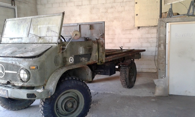

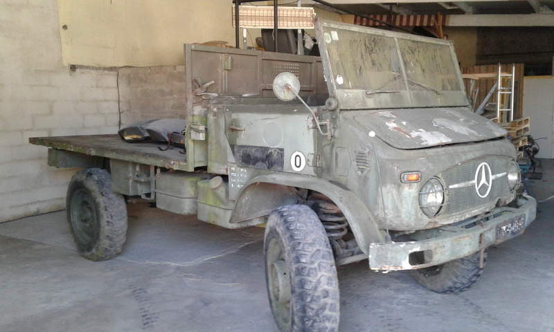

bonjour a tous , je vous présente mon unimog 404.114 que je possède depuis peu ,  je l ai acheté non roulant le moteur déculassé et un deuxieme moteur qui trainait sur place . il possède ses bâches et bancs et me semble assez complet
j ai commencé le démontage directement après son arrivé dans mon hangar

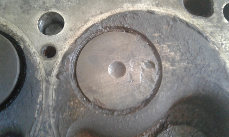

celui qui etait dedans était deculassé , suite a un joint de culasse a refaire (que l ancien proprio a jamais fait );il n est pas grippé mais un peu corrodé . j ai eu la culasse d'origine qui a une soupape ou deux a revoir
mon unimog 404.114 tout recemment acheté Fb_img14
le deuxieme etait grippé et en effet lorsque je l ai ouvert :
mon unimog 404.114 tout recemment acheté Fb_img13
ca semble venir de la culasse,j’ai aspiré la rouille dans  les cylindres et il n ont pas l air de se décomposer pour l instant , j ai mis un peu de WD40 depuis dimanche ,je vais aller voir demain

misère de misère c est pas beau tout çà :
celui d origine semble plus récupérable que le deuxième , les cylindres doivent être sérieusement oxydés

le moteur d'origine semble avoir souffert du meme mal que la culasse , un des cylindres a des points .
le deuxieme n est pas si atteint que ca , je vais encore bien nettoyer avant de démonter le bloc ,
mais j ai l' impression qu il est en meilleur etat que l'origine.

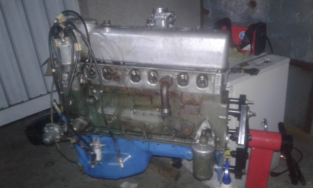

salut a tous ,
un peu d'absence sur le forum mais j'ai avancé sur le camion.
j ai suivi votre conseil et j ai ete voir andy chez vkcars.
effectivement il est sympa et ca vaut le coup d oeil mdr.
je lui ai acheté une face avant , une pochette de joint moteur.
j ai donc commencé a remonter un moteur moi meme
mon unimog 404.114 tout recemment acheté 20181110
il me reste deux trois bricoles mais ca devrait démarrer ,
je vais tenter de le faire craquer avant de le remonter
