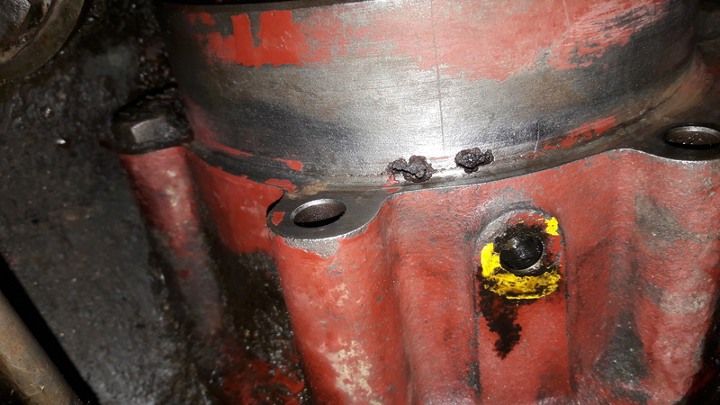

| C'est du super boulot Les pastilles de sablage, cela ce remonte comment ? Avec un produit pour l'etanchéité ? Pour ton filet de la vis cassée, il faudrait demander a un spécialiste, ce serait dommage de se louper avec un si beau travail de préparation. Autrement tes cotes de cylindres paraissent bizarre effectivement, moi pareil , je ferais appele a un spécialiste pour le controle. Merci de prendre le temps de faire des photos de chaque opération, pour moi c'est un délice à voir ! Bon courage pour la suite. |
nico700raptor
Modéle de votre(vos) mogs : 411 112 Localisation : Blavozy 43 Pays :  Nombre de messages : 754 Age : 35 Emploi/loisirs : Technicien Citroën Prénom : Nicolas Année : 01 01 1960 Date d'inscription : 11/10/2016
 | Sujet: Re: restauration unimog 411 112 par nico 700 raptor Mer 19 Avr 2017, 11:37 | |
| Pour le filetage , il vas y avoir pose d'un faux filet inox et puis je vais remplacer la vis cassée et sa jumelle par 2 vis inox comme ca se sera nickel. Ce midi je m'occupe de la partie culasse injecteurs. Merci de suivre mes aventures. Le partage ca aide les autres comme moi les autres mon aidé ! Toi tu partage aussi ? |

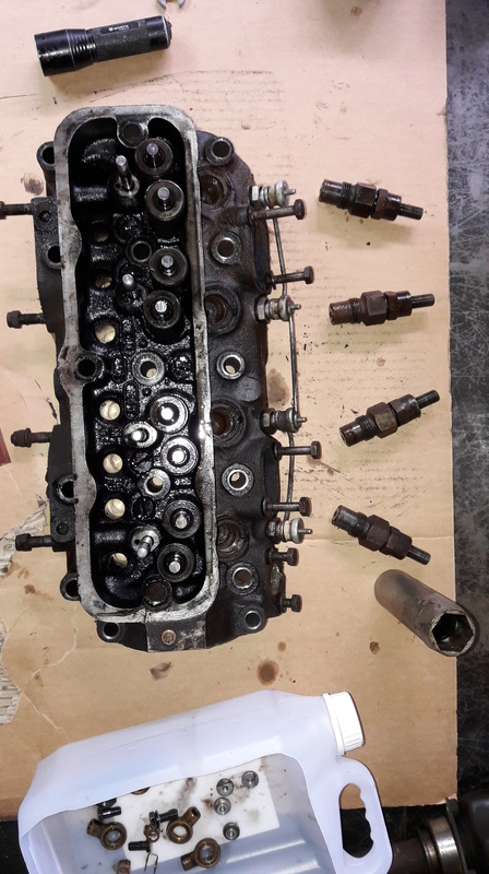

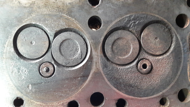

| bonsoir , encore des nouvelles coté culasse ! dépose des injecteurs pour faire le relevé des références  une surprise qui me laisse penseur ! d'ailleur je ne comprend pas comment il faisait pour tourner aussi bien avec ce defaut !  vous ne voyer rien ?  le trou de la préchambre est bouché par une boulette de métal  |
Modéle de votre(vos) mogs : 411 Localisation : 09 Nombre de messages : 7002 Prénom : fred Année : 61 Date d'inscription : 08/01/2009
 | Sujet: Re: restauration unimog 411 112 par nico 700 raptor Mer 19 Avr 2017, 21:00 | |
| Bonjour
c'est une bille qui est dans la préchambre de combustion!! c'est pour cette raison qu'il est conseillé de les changer , je l'avais fait !
il me semble que les nouvelles chambres ne l'ont plus !
en effet les billes se détachaient et au mieux bouchaient le trou , au pire passaient à travers et allaient se faire écraser entre le piston et la culasse !

| dépose des soupapes a l'aide de la perceuse a colonne .  tout est propre !!  et prêt pour la rectif du velay !  voila pour ce soir les amis !! |

| - fred a écrit:
- Bonjour
d'accord je comprend mieux , merci fred !!! |

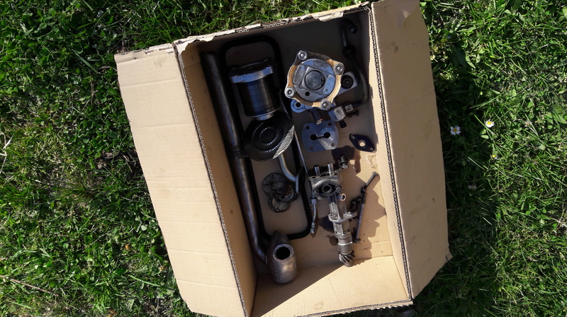

| bonjour , ce soir nettoyage des dernière pièces .pompe a huile ouverte et une petite surprise aussi , une des deux pastilles du couvercle inférieur est tombé au nettoyage !   bon je pense a pas que cela est de grosse conséquence sur la pression d'huile car elle bouche l'alésage qui reçoit l'arbre primaire de la pompe a huile et les usinage sont tres fin donc pas de grosse perte a mon avis . bon et puis j'ai emmené toute mes pièces a la rectif du velay pour contrôle du bloc ( ovalisation et puis voir si il trouve les mêmes resultat ) pastille de sablage , contrôle manetton et tourillon pour choisir les nouveaux coussinets, mettre les faux filets , la culasse surfaçage et extraire les préchambres voir leur état . voila le gars qui vas s'en occupé rentre lundi de vacance , j'ai peur de la note :sad: :sad: enfin sur le bloc filtre a huile , quel est l'utilité de ce bouchon ? c'est une purge pour amorcage ?  |
Modéle de votre(vos) mogs : 411.119 Localisation : Rochefort Pays :  Nombre de messages : 3373 Age : 44 Prénom : Sébastien Année : 11/05/1967 Date d'inscription : 02/01/2010
 | Sujet: Re: restauration unimog 411 112 par nico 700 raptor Jeu 20 Avr 2017, 20:10 | |
| C'est le mano-contact de pression d'huile je pense. C'est une jonction électrique sur le dessus?
Bat |
 | Sujet: Re: restauration unimog 411 112 par nico 700 raptor Jeu 20 Avr 2017, 20:13 | |
| Bonjour
ça brille !!
pour le bouchon ! un peu de celbloc ! comme pour les pastilles de desablage !
la pièce entourée , c'est le manocontact sauf erreur ! tu dois y trouver une cosse !
Tu avais du jeu en latéral sur le vilo ??

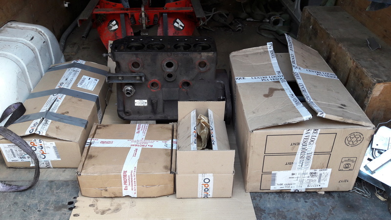

pour les pièces , il me faut les coussinets de bielles , coussinets de vilo , 6 pastilles de sablage , segments , 4 pistons , 4 chambres de combustions et leur 4 ecroux car ils avaient ete deja démontés au burins alors j'ai fais pareil, 4 injecteurs . pour déglaçer un cylindre ils prennent 25 euros . de toutes façon ils déglaçent pour faire leur contrôle. je me suis donné 600 a 800 euros . |

pour le mien j'ai pu trouver les coussinets en taille rectif plus petits en diamètre mais pas en cote rectif plus large !
ils sont dans la doc moteur mais ?? si tu maitrises l’allemand tu trouveras peut etre !
Pour ma part impossible de faire comprendre à mogparts ce que je voulais ! Depuis d'autres boites en fournissent , il faudra chercher !
25€ pour déglacer! combien pour aléser ??
100€ pour constater que c'est pas bon ! autant demander un réalésage direct !
à+ |

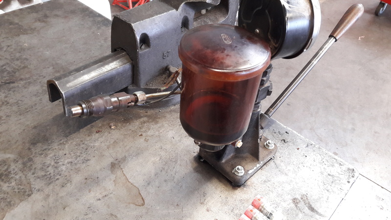

| bonjour , aujourdh'hui je me suis occupé de mes injecteurs . demontage et passage au diluant de toute les pièces . 4 injecteurs neuf pour 130 euros ttc . lors du démontage , jai vu qu 'il y avait plusieurs cales d'épaisseur , une grosse et des petites en nombres variable . ces petites font 0.010 mm . montage des injecteur neuf passage a la pompe , et réglage . sur la doc il faut 115 atm donc 116.524 bars pour être précis . ils sont un peut fort , j'ai jusqu'a 140 bars . supprimer une cale de 0.010 mm fait chuter la pression de 10 bars .    sur un injecteur je me suis fait un petit plaisir de maniaquerie, j'avais un besion de 5 bars de plus , et n'ayant pas de cales , j'ai sacrifié mon jeu de cales    jai decider de les mettres a 125 bars car il peuvent en perdre mais pas en gagner de la pression |

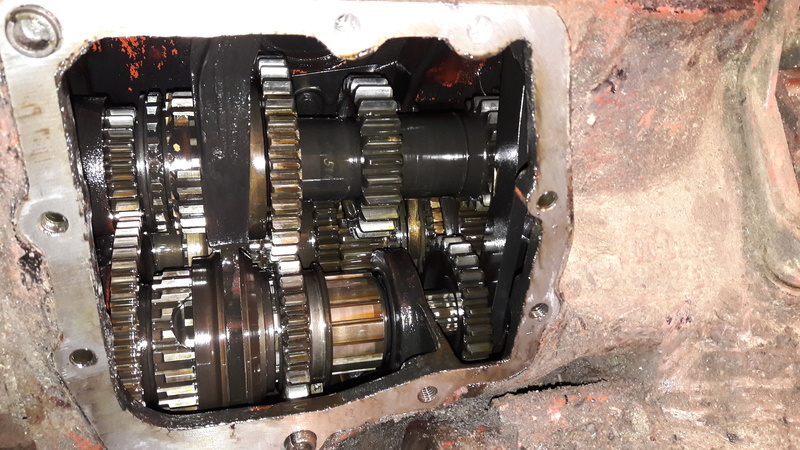

| bonsoir , j'ai vidangé la boite . de l'huile bien épaisse avec un peu de dépôt . Le seul truc que j'ai trouvé dans les dépôts c'est un petit bout de goupille fendu diametre 2.5mm et 4 mm de long . d'ou ça peut venir ????? j'y vais tout doux , je me suis fais une déchirure a l'épaule gauche donc voila je fais avec le droit ce que je peux pour passer 5 min vue de dessous de boite :  vue de coté :  jai passé un coup de chiffon autour du graisseur rotule de poussé du pont avant et jai vue ceci !  il y a ces deux trous et puis une fissure de chaque coté des trous . on peut faire avancé la bague sur le tube de poussé sans déposer le pont avant ? en faite mon idée est de la déboulonner , l'avancer , et la tourner pour y faire un petit cordon de soudure sur cette fissure , et puis je verrai se qu'il y a la dedans . voila ce sera tout jusqu'a ce que mon épaule aille mieux
