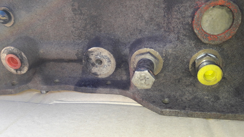

| La vis cassée je vais me la faire moi même. Wd 40 depuis l'autre jour. Je vais la percé y mettre une douille 18 pans male dedan et chauffer le tour au chalumeau. Si cela ne fait pas oui chez un pro rectification. De toute facon j elai vu ce matin le rectifieur il est venu au boulot contrôler un bloc et jen ai profiter pour discuter de mon cas . Le top pour lui cest que le lui amène toutes les pieces ( bloc piston et vilo tout démonter) il fait ces contrôles et le devis. |

ça ! c'est pas mal aussi ! http://www.cgfixe.fr/contenu/,degrippant,degrip_froid,10514?idP=837509&numElement=1&nbrParPage=24
tu le vaporises dans le perçage de la vis avant d'y enfoncer l'embout !avec le froid çà le rétracte
à+ |

à+ c'est claire le jeu des dilations il faut s'en servir ! moteur déposé je serai a l'aise ! le banjot de dégasage sur le haut de culasse vers la pompe a eau et qui est lié avec la pipe d'eau par une durite tu n'en a pas un de démonté , je veux connaitre diametre et le pas . ou si tu as une pipe d'eau avec le raccord en bon état ainsi que le banjot de la culasse a vendre peut etre ? |

| Bonjour le banjo ,c'est bien celui là  c'est du M8 16 pas de 1 ,ref 915011 002100 ou 636 275B si je me trompe pas ça vaut 1€ 93 !, autant que tu la commandes si je te donne la mienne , le jour où je la casse il ma faudra attendre 8 jours pour la recevoir ! la pipe ! c'est ça ?  elle a été modifiée 30€ avec le port ou ref 636 203 19 31 76€50 en neuf chez mog parts super !bloc pas chemisé ! réalésage possible si l'envie te prend ! à+ |

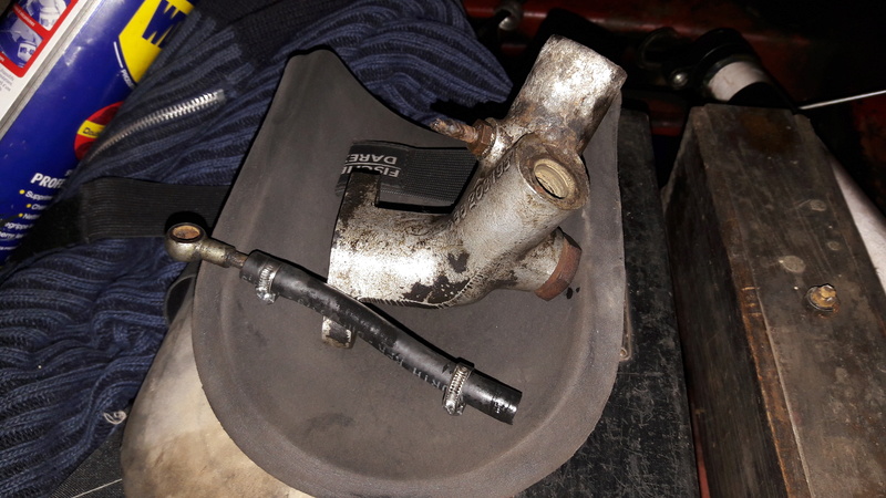

| Ok fred , c'est bien ce banjot que j'ai cassé. Je vais aller voir chez mon dieseliste pour un banjot de retour d' injecteur. Apres le petit bout laiton sur la tienne ou est sensé arriver la durite raccordé au banjot est en mauvais point. Je vais extraire le bout cassé du banjot , en trouver un . Merci pour les infos fred. |

|  Ce nest pas le meme modèle que toi fred . |

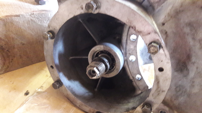

| bonjour bonjour , j'ai redémonté l'entrainement de la pompe à injection , car j'avais repérer un petit jeu longitudinal de l'arbre . j'ai bien repéré la position du pignon ,la position de l'arbre de la pompe , mais aussi la position de la pompe sur son carter support pour remettre la meme avance. je pensais que la douille de liaison pompe et arbre de distri avait une fausse dent et ben même pas , ouf les repères !!   roulement skf 6202 j'ai pu voir |

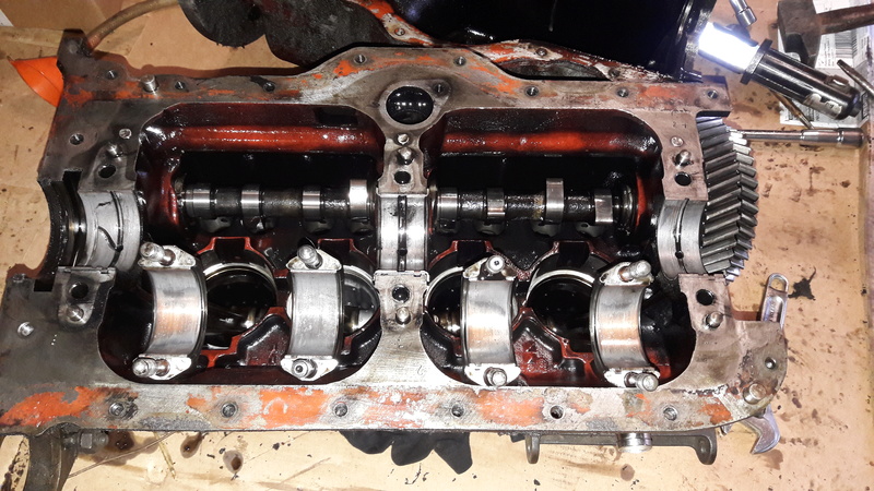

| aller on continue , finalement les roulements n'avait pas grand chose , remplacement quand meme  depose du moteur hier soir  bien bien sale tout ca , butée graphite  |

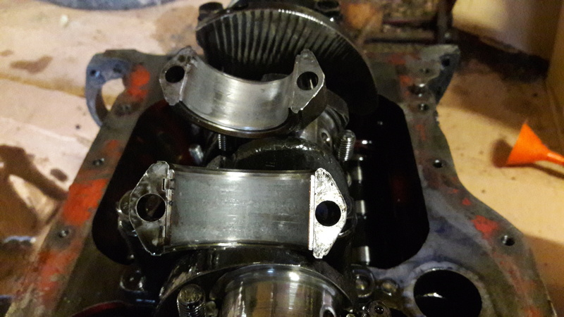

| bonsoir , gros avancement du chantier ce soir , je sais a quoi m'en tenir pour ce moulin . et ben il est pas si mal que ça ! j'ai fais une vingtaine de photos alors les voila ! d'abord l'embrayage est bon ,   fuite d'huile on dirait vers l'orifice amenant a l'arbre a came ensuite a l'ouverture du carter inférieur rien a signaler .  chaque bielle est répérée   les coussinets coté chapeau de bielles sont correct  coté bielle on voit le cuivre un peu  vous remarquerez que seul le coussinet de bielle 3 est nickel l'état des manetons et tourillons sont bon pour moi , il fallait le faire cette ouverture moteur.  le piston 2 a eu quelque peu des soucis , segments collé sur un quart du tour et une belle trace sur le haut mais aucune rayure !   et voila le puzzle  le piston 3 parait neuf  voila a plus |

| Bonjour corrects ?? https://i.servimg.com/u/f58/17/55/58/90/20170439.jpg déjà là ils ont l'air marqués avec des arrachements sur celui du bas, et une usure irrégulière sur l'autre ?? pas étonnant vu l'usure sur l'autre coté ! il devait y avoir du jeu et une pression d'huile faiblote !! le vilo ! il faudrait une image zoomée!, déjà un contrôle au palmer sur plusieurs points de diamètre pour voir si l’usure est régulière ! et aux cotes! il a tourné avec de l'huile enrichie en silice ou Bien ??? pense à vérifier les cotes des pignons de la pompe à huile aussi ! à+ |

| Je referais des photos des coussinets a la lumière naturel du jour , cela sera plus juste pour le rendu. Sans déconner , il y a de l"usure oui mais pour son age et son passé ( quel entretien lui était accordé avant que mon ami ne l'achete ) cela ne me choc pas . Sur le support de filtre il y a une valve de controle de pression d'huile , il me semble avoir vu . Je vais contrôle les pignons de pompe a huile ce matin .
