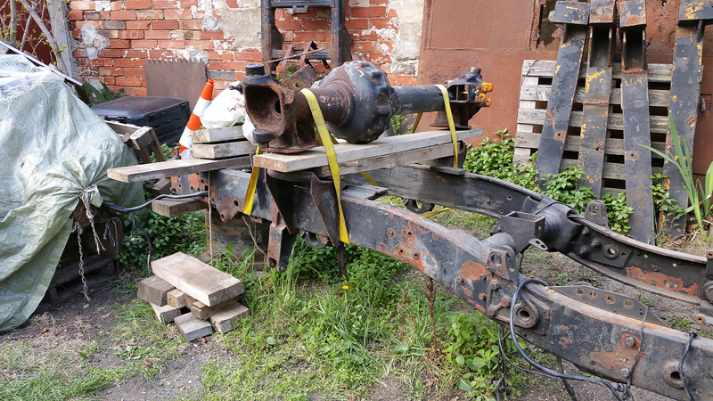

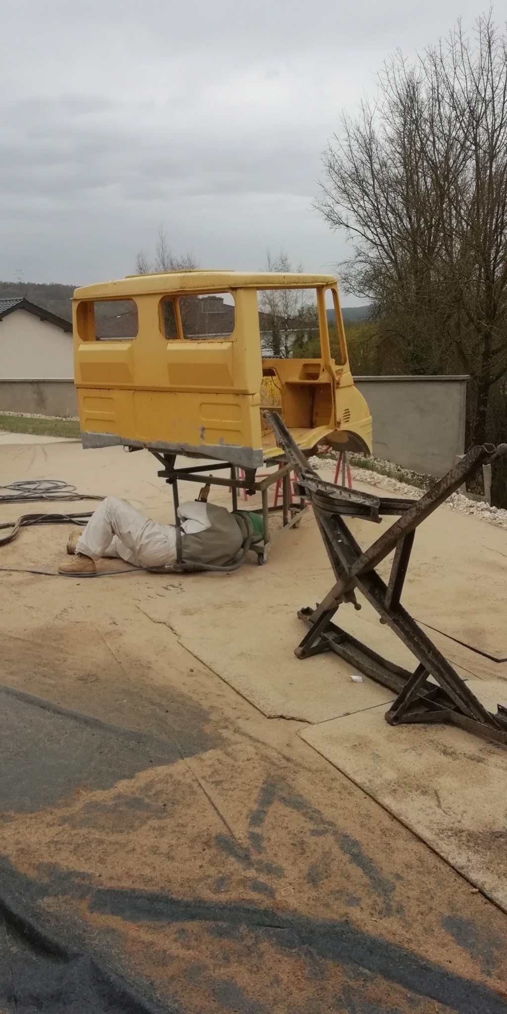

 | Sujet: Re: Restauration du 1700L de barjot4x4 Jeu 30 Mai 2019, 23:34 | |
| Allons bon, me tentatives de sablage n'aboutissent toujours pas vraiment. Ma petite sableuse n'est pas du tout adaptée, il me faudrait du matos pro. J'ai loué un gros compresseur. Pour le sable fin c'est super, mais le sable n'est pas assez lourd, il n'arrive pas bien à décaper l'apprêt gris sous la peinture, c'est donc long, très long, trop long ! Le sable plus gros décape parfaitement et rapidement, malheureusement ma sableuse arrive toujours à se boucher et ça prends trop de temps pour la déboucher à chaque fois. Bref en 2 jours je n'ai même pas réussi à faire le pont arrière complet (j'ai du acheter du matos pour tenter d'augmenter le diamètre du circuit de sablage en sortie de réservoir de sableuse, mais ça n'a pas suffit, il faudrait sans doute réaléser la sortie du réservoir à un diamètre supérieur). Voilà tout de même quelques photos du résultat, c'est dommage parce que ça remet vraiment à neuf (ou presque !) : Du coup comme le pont rouille très vite (il est à l'extérieur), maintenant qu'il est décapé, je le continue à la brosse métallique sur une disqueuse pour pouvoir le peindre très prochainement, une photo après le passage de la brosse métallique, ça brille !!! Je vais donc, me faire une zone de décapage à l'abri de cette pluie qui ne tombe pas souvent mais un peu chaque jour et continuer à la brosse métallique et au sablage fin (avec le petit sable). Et commencer à peindre, ça me remontera le moral de voir des pièces repeintes ! Et pour les gros morceaux (châssis, pont avant et peut être quelques autre trucs), je vais essayer de me trouver une boite qui fait du sablage à prix raisonnable. |

 | Sujet: Re: Restauration du 1700L de barjot4x4 Ven 31 Mai 2019, 20:38 | |
| Je t'avais déjà donné le conseil de ne pas faire ça toi même Trouve une boîte qui fait du thermolaquage. Ça te coûtera bien moins cher Car la peinture c'est hors de prix Pour mon 417.. Plus de 1500e de peinture Je ne pouvais pas déplacer les pièces donc j'ai fait sabler à domicile Ce que j'ai plus emporter je l'ai fait thermolaque c'est le top et ça ne bouge plus   |

 | Sujet: Re: Restauration du 1700L de barjot4x4 Sam 01 Juin 2019, 14:03 | |
| Bonjour Chenapan,
Et oui, ton conseil était sans doute très juste, mais il est des erreurs qu'il faut faire jusqu'au bout, pour apprendre... Ça m'aura coûter la location d'un compresseur pour 2 jours et un peu de temps perdu, ça n'est pas trop grave. Comme je l'ai écrit je vais me mettre en chasse d'un boite qui peut s'occuper du sablage et éventuellement de la peinture.
Pourrais-tu me donner une idée du prix que tu as payé pour le décapage et le thermolaquage de ton Unimog (et une idée de ce que tu as fait traiter) ? Merci

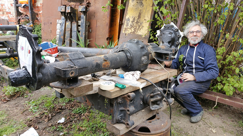

 | Sujet: Re: Restauration du 1700L de barjot4x4 Sam 29 Juin 2019, 16:00 | |
| Allez, petit retour sur l'avancement des travaux. Le pont arrière est repeint, ainsi qu'une poignée de pièces de montage des ponts (ici dans mon garage bâché pour me faire une cabine de sablage puis, après un gros nettoyage, une cabine de peinture) : Ensuite retour du pont arrière dans le jardin et préparation du pont avant dans le garage, l'échange se fait avec des palans et l'aide du pickup pour passer les grosses pièces du garage au jardin. A priori seul le châssis et le benne ne pourront profités de ce moyen de transport. Le pont avant a déjà été décapé en partie quand il était dans le jardin. Pont avant en place dans le garage :  Mais avant de continuer le pont avant, décapage du châssis pour profiter de la canicule qui devrait m'éviter la pluie. Heureusement Gilles (Gilles78) vient me donner un gros gros coup de main. On décape à la brosse métallique et au disque abrasif sur disqueuse, 3 jours de boulot pour tout décaper avant de passer un coup de sablage avec mon sable fin (je vais essayer de modifier ma sableuse pour qu'elle accepte un sable plus gros sans se boucher, parce que le petit sable n'est pas assez efficace, d'où le décapage à la main). Dur avec la chaleur, le soleil et la poussière !!! ...mais magré tout, le travail avance : Encore un grand merci, Gilles !!

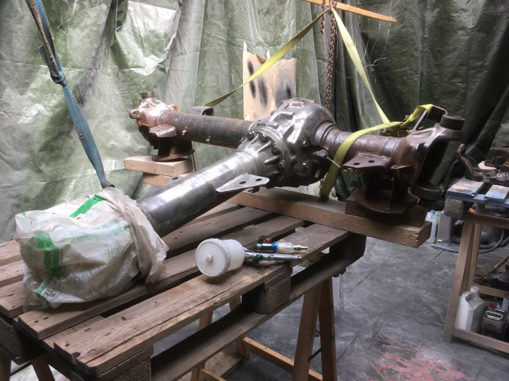

 | Sujet: Re: Restauration du 1700L de barjot4x4 Dim 25 Aoû 2019, 14:00 | |
| Allez, quelques nouvelles avant de partir en vacances. Le chantier progresse, le châssis est tout repeint (2 couches d'apprêt epoxy et 2 couches de peinture noire satinée bi composant). En même temps j'ai repeint tous les tubes de suspension et de direction. Ça n'avance pas vite, mais au moins c'est économique. À partir de début septembre, un grand mois de vacances vers l'Italie avec la cellule de camping-car sur le Ford (increvable, celui là !) : Retour début octobre, en principe la pluie de l'automne ne devrait plus me bloquer, puisque je pourrai décaper et peindre tout ce qui reste dans mon garage (d'ici à ce que j'arrive à la benne et le cabine, les beaux jours seront probablement revenus). |
