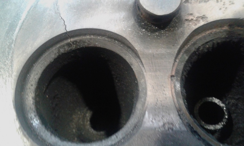

j'ai commencé le démontage du moteur ,
c'est le troisième cylindre en partant de la chaine qui déconne

on voit bien une fêlure dans le métal
cette fêlure descend jusqu'au siège de soupape
je suis pessimiste et j'aimerai votre avis
à savoir si c'est réparable ou foutu
ou alors faut il que je prévois de trouver une nouvelle culasse ?

Oh la merde pas de chance sur ce coup !
Nombre de messages : 5692
conseil avant démontage de la culasse. Empty
MessageSujet: Re: conseil avant démontage de la culasse.   conseil avant démontage de la culasse. Icon_minitimeMar 25 Avr 2017, 18:31
je pense que tu vas pouvoir trouver une culasse Crying or Very sad
Nombre de messages : 2592
Age : 63
MessageSujet: Re: conseil avant démontage de la culasse.   conseil avant démontage de la culasse. Icon_minitimeMar 25 Avr 2017, 19:34
Dommage conseil avant démontage de la culasse. 901479 une culasse pale
