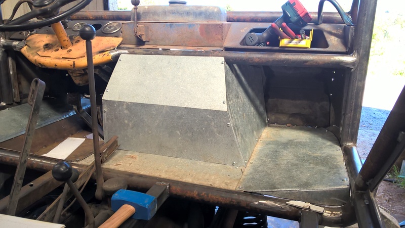

 | Sujet: Re: 411 trial et forestier Mer 17 Mai 2017, 21:47 | |
| quelques tôles de plancher et capot moteur....   prochainement les tôles de cabine....... |
 | Sujet: Re: 411 trial et forestier Jeu 18 Mai 2017, 00:08 | |
| Bonjour Un peu plus éloigné de l'origine que la version GDT  mais efficace et bien réalisé super!continue à+ |
