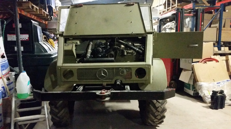

Salut les amis moggeurs, voici quelque photo de l'unimog 411
Mon unimog 411 119 Azwe4110" />
Adaptation de phare de dauphine sur l'unimog ( eh oui les vraies coûte trop chers pour mon petit budget!!),
[/img]Mon unimog 411 119 Img_1012" />
Honte sur moi, je n'ai fait que ça depuis la dernière fois mais avec l'école c pas simple... affraid
