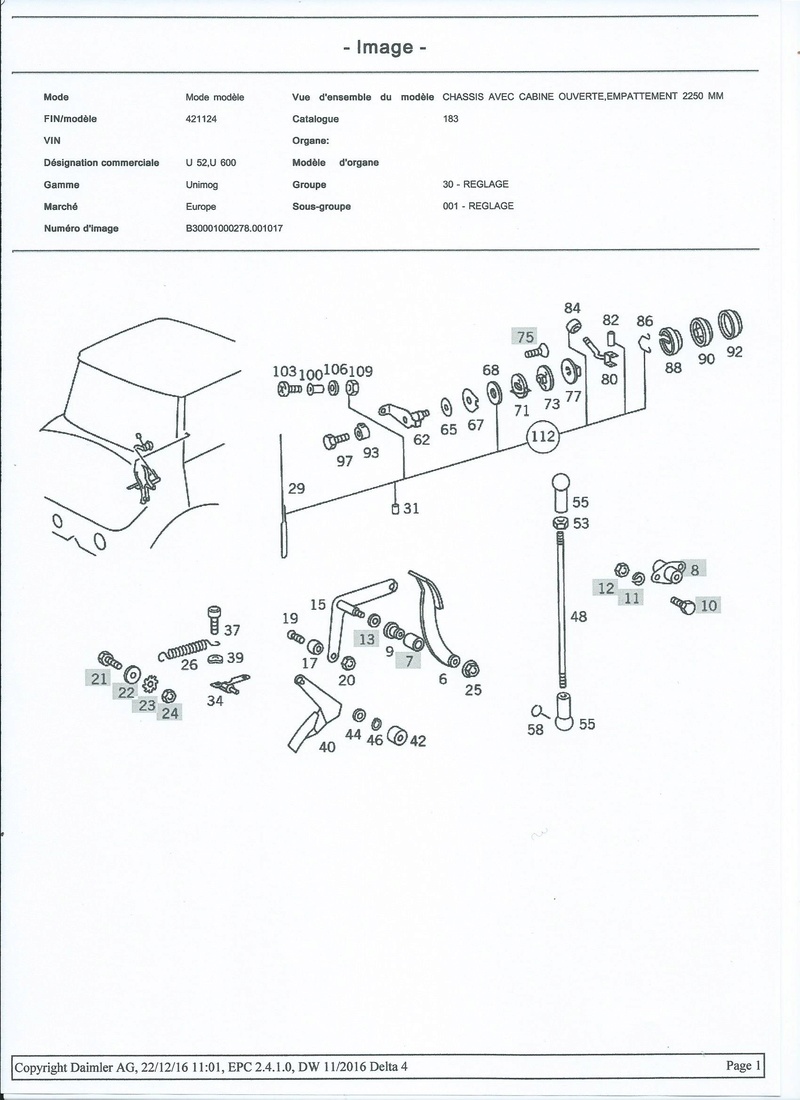

| Bonsoir . je viens d'acheter un 421 de 1980 ,je voudrais avoir des informations sur le montage de l'ensemble accélérateur manuel . le mien ne fonctionne pas il manque des pieces de raccordement a la pompe a injections .La manette n'agit plus.Un cable est attaché a la pompe. Des photos serais les bienvenues avec infos. Salutations |
Modéle de votre(vos) mogs : 401,411,421,1450 Localisation : lot et garonne Pays :  Nombre de messages : 5694 Année : le 401 de56 411 de64,le 421 de75, un 1450 Date d'inscription : 16/01/2009
 | Sujet: Re: Accelerateur a main du 421 Mer 21 Déc 2016, 20:43 | |
| l'accélérateur à main agit que sur la pédale qui elle agit sur la pompe
un ressort de rappel d'accélérateur permet d'éteindre le moteur automatiquement, lorsque
la position de la manette permet de dépasser la position ralenti ( arrêt moteur)
je ne suis pas sur que tu comprennes, ce n'est pas facile a expliquer |

Modéle de votre(vos) mogs : 411.119/ 421.123 / 421.124 Localisation : Toulon 83 / Augerolles 63 Pays :  Nombre de messages : 1393 Age : 72 Emploi/loisirs : retraité Prénom : Henri Année : 1971/ 1966 / 1972 Date d'inscription : 10/01/2009
 | Sujet: Re: Accelerateur a main du 421 Jeu 22 Déc 2016, 11:34 | |
|  L'ensemble 112 comprenant entre autres la tige (corde à piano) 29, porte le numéro A416 300 00 26 au tarif (délirant !!) de 110 euros hors taxes . Les pièces de l' ensemble 112 ne sont plus détaillées . Quasi toutes les autres pièces sont dispo. Le système de l'accélérateur à main est basé sur la tige 29, qui vient tirer ou pousser sur la pédale. Au niveau de la manette de l'accélérateur à main ( 84+80) il y un ensemble de composants avec un crantage qui permet d’arrêter le moteur, ET DE MAINTENIR la commande de la pompe en position arrêt. De sorte que si l'Unimog avance, une vitesse enclenchée , il ne démarre pas seul. Histoire vécue. Le 421 moteur à l'arrêt, une vitesse engagée. Sans frein à main. Le gars me pousse un fagot de bûches dans la benne , bouscule le mog qui démarre au quart de tour....heureusement en première et au ralenti etc etc |
lago
Modéle de votre(vos) mogs : 421 U600 Localisation : 73 Pays :  Nombre de messages : 35 Année : 1981 Date d'inscription : 30/11/2016
 | Sujet: Re: Accelerateur a main du 421 Jeu 22 Déc 2016, 13:45 | |
Le système de l'accélérateur à main est basé sur la tige 29, qui vient tirer ou pousser sur la pédale. Au niveau de la manette de l'accélérateur à main ( 84+80) il y un ensemble de composants avec un crantage qui permet d’arrêter le moteur, ET DE MAINTENIR la commande de la pompe en position arrêt. De sorte que si l'Unimog avance, une vitesse enclenchée , il ne démarre pas seul. Histoire vécue. Le 421 moteur à l'arrêt, une vitesse engagée. Sans frein à main. Le gars me pousse un fagot de bûches dans la benne , bouscule le mog qui démarre au quart de tour....heureusement en première et au ralenti etc etc Merci. ou peut 'on acheter les pieces a savoir que je n'ai rien de bon . occasion peut-être! |
 | Sujet: Re: Accelerateur a main du 421 Jeu 22 Déc 2016, 16:45 | |
| En théorie chez n'importe quel concessionnaire Mercedes....
Si tu lui indiques le modèle , 421 XXX , et le groupe 030 Réglage et le sous groupe 001 Réglage
il devrait pouvoir trouver sur EPC les références de toutes les pièces de l'image et commander ce que tu voudras... Un conseil, demande les tarifs AVANT de commander. |
