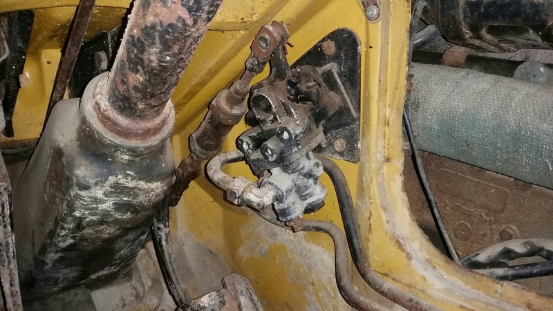

Il est équipé en ptra 24 tonnes. Mais j'ai du mal à comprendre le circuit de freinage.
Nouveau 406 forestier.  2016-117
Nouveau 406 forestier.  2016-118
Il y a aussi un espèce de frein de parc au dessus du levier de vitesse que je n'ai pas en photo.

Salut Samuel ,je pense que le systeme en plus , d'ou part la tringle de frein a pied ,est pour le circuit "proportionel " du freinage remorque Nouveau 406 forestier.  471637

Bonjour Samuel416
moi sur mon 406 de 64 j ai ce système :
Nouveau 406 forestier.  Dscf0210

Surprenant cette pièce Thierry, à quoi sert t'elle exactement ?
Kiki tu veux dire que le système de la remorque est totalement indépendant et commandé par ce distributeur ?

système "paul dahl" Nouveau 406 forestier.  761908
c'est un distributeur qui lorsque j actionne les freins, commande le frein à air de la remorque.
j ai rien trouvé sur ce système ni plan ni date de fabrication
mais il fonctionne
