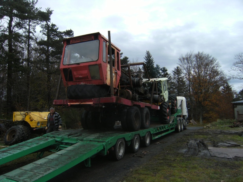

Tout d'abord, l'échange : voila une page de plus ! chargé 7 h direction Mars   tongue
MB Trac 1500 Forestier (ex-Ardéch'Trac) Photo_12
MB Trac 1500 Forestier (ex-Ardéch'Trac) Photo_10
sangle sangle sangle sangle  geek
et de retour au bercail
MB Trac 1500 Forestier (ex-Ardéch'Trac) Photo_11
pas simple de décharger un trac que je ne connais pas attelé d'une remorque chargé dans la nuit pale
encore MB Trac 1500 Forestier (ex-Ardéch'Trac) 63835 au transporteur vraiment pro MB Trac 1500 Forestier (ex-Ardéch'Trac) 63835

Le trac prend la poussière, la partie Av est fini et voici des photos du treuil Ar et son support
MB Trac 1500 Forestier (ex-Ardéch'Trac) 111
MB Trac 1500 Forestier (ex-Ardéch'Trac) 211
MB Trac 1500 Forestier (ex-Ardéch'Trac) 311
MB Trac 1500 Forestier (ex-Ardéch'Trac) 411
crochet type agricole
MB Trac 1500 Forestier (ex-Ardéch'Trac) 511
caisson adaptation le trac a la prise de force pas dans l'axe Mad
MB Trac 1500 Forestier (ex-Ardéch'Trac) 611
MB Trac 1500 Forestier (ex-Ardéch'Trac) 711
MB Trac 1500 Forestier (ex-Ardéch'Trac) 811
Nombre de messages : 4387
MB Trac 1500 Forestier (ex-Ardéch'Trac) Empty
MessageSujet: Re: MB Trac 1500 Forestier (ex-Ardéch'Trac)   MB Trac 1500 Forestier (ex-Ardéch'Trac) Icon_minitimeLun 26 Sep 2016, 18:51
support 3ème point
MB Trac 1500 Forestier (ex-Ardéch'Trac) 911
MB Trac 1500 Forestier (ex-Ardéch'Trac) 1010
MB Trac 1500 Forestier (ex-Ardéch'Trac) 1110
MB Trac 1500 Forestier (ex-Ardéch'Trac) 1210
MB Trac 1500 Forestier (ex-Ardéch'Trac) 1310
MB Trac 1500 Forestier (ex-Ardéch'Trac) 1410
MB Trac 1500 Forestier (ex-Ardéch'Trac) 1510
le tout attend le re-démontage pour la soudure sous toutes les coutures geek
