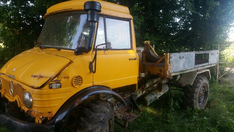

J'ouvre ce sujet pour présenter la restauration de mon mog.
Je vais essayer de détailler au mieux afin peut être d'aider certain d'entre nous.
Pour commencer, l'état à l'achat pour 500 euros.

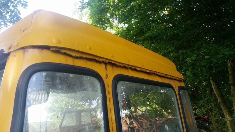

La cabine est irrécupérable, achat d'une en très bon état avec un toit neuf en pièce d'origine fourni pour remplacer celui ci qui est un peu cabossé.
1000 euros avec quelques pièces, comme intérieur de phare, cuve à air, tuyaux d'air....
Il y a aussi le capot, lève vitre, tout les carreaux...
Par contre il n'y a pas de ceinture, c'est grave? Peux t'on facilement ajouter les boulons de fixation comme sur ma cabine d'origine ? Sans ceinture, ça passe au contrôle?
Je met les prix, je me rend compte que ça coûte cher de rénover un mog! Ça servira peut être à avertir les innocents!
