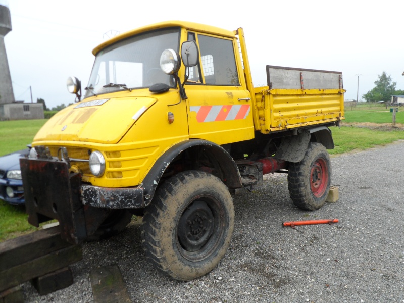

Bonjour, je prend enfin le temps de vous présenter mon unimog.
Donc c'est un 406 datant de Février 1964. Peu de choses ont été faites dessus, à part des vidanges, il a fallut rénover le châssis de la benne fortement atteint par la rouille. Comme équipement, je n'ai pas de prise de force pour le moment, je l'ai acheté avec un kit direction assistée complet mais qui n'est toujours pas monté. Pour le reste : une plaque porte outil, un crochet d'attelage et 5 sorties hydraulique.
Les travaux à prévoir dans un délai rapproché sont : la réfection des freins et le montage d'un treuil fabrication maison qu'un ami m'a donné. Viendra ensuite le montage de vrais pneus en profil agraire parce que par chez moi, avec le temps sec qu'on a, autant dire que le profil militaire n'est vraiment pas adapté ce qui fait que je manque cruellement de motricité en terrain gras ce qui est vraiment dommage !! Le montage de la direction assistée.
Dans un laps de temps plus important je voudrais ajouter une prise de force à tout ça, mais ça, ce n'est pas pour tout de suite  bounce
Place aux photos :

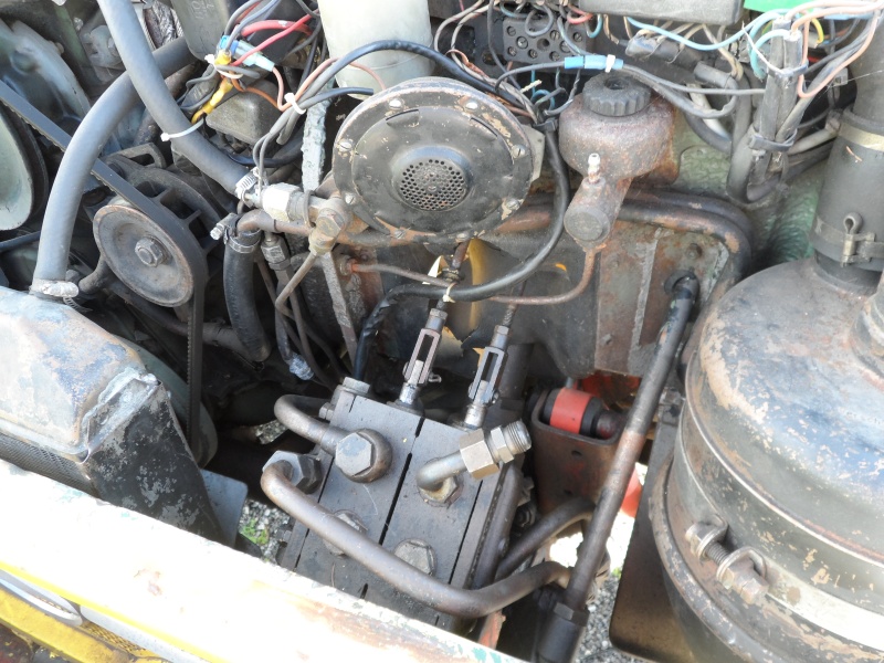

Peut tu nous faire une photo du compartiment moteur en côté alternateur, Un 406 de plus ! 761908

Vous aurez une photo du compartiment demain, trop tard pour que j'aille en refaire une ce soir.
Sinon, c'est bien un 6 cylindre.
Mais je n'ai pas de direction assisté, ou alors elle ne marche pas. Je vous ferai également des photos des pièces que je possède à coté pour cette fameuse direction.

Alors voici les photos de la baie moteur.

Au passage si l'un d'entre vous à des infos sur mon petit problème de freins, si on peut appeler ça un problème, je suis preneur. cheers

Merci pour le liens Denis. Ce qui est vraiment incroyable, c'est que malgré le temps passé à me cultiver sur le sujet unimog 406, je ne savais même pas qu'il y avait eu autre chose qu'un OM352 dans un 406. Comme quoi. Donc un OM 312 c'est 6L, 4.5 litres, injection indirecte, bougies de préchauffages et dynamo.
Donc je suis allé revoir le moulin ce soir. De plus j'ai eu un contact téléphonique avec un membre de se forum, vraiment super sympathique et avec une grande connaissance sur le sujet, je le remercie encore !!
Donc, visiblement, je vois une plaquette OM352 sur le cache-culbuteur. Je ne vois pas de bougies de préchauffage et de toute façon je ne le laisse jamais préchauffer, puisque jusqu'à maintenant je ne savais même pas que des 406 avaient des préchauffages et des injection indirecte, et il démarre toujours très bien et rapidement même en pleine hiver ou après une longue immobilisation. Ce qui me conforte dans l'idée d'avoir un OM352 car vu ce que j'ai lu sur le lien de Denis, il faut laisser préchauffer pendant au moins 1 minute, chose que je n'ai jamais faite. Par contre je lis un numéro de série commençant par 312 sur le coté gauche du bloc moteur ?? Est-ce une coïncidence ?
Suite à toutes ces infos, et la conversation que j'ai eu, j'en arrive à penser que je possède un 406 en om312 "normalement" mais avec un 352 à la place ? Ce qui expliquerai pourquoi j'ai une petite partie de mon faisceau qui a été reprise (je pense au préchauffage supprimé ? ), que ma durite du haut du radiateur est scindée en deux avec un tube qui raccorde au milieu ( comme ci ce n'était plus la bonne durite et qu'il fallut faire une adaptation ) et aussi que je n'ai pas d'alternateur mais une dynamo.
Je suis très curieux et j'aime bien savoir ce que je possède réellement, c'est incroyable le nombre de modèle et d'associations qu'il y a eu. ça fait 5 ans que nous possédons cette unimog et finalement nous ne savions strictement rien à son sujet.

donc ton moteur OM312 a été remplacé par un OM352
pas grave ...
pas grave ...
C'est aussi ce que je pensais.
Ce n'est pas grave du tout, je ne m'inquiétais pas, c'est juste de la curiosité cheers Je dirai même que dans l'absolu ça m'arrange bien d'avoir un 352, certes ça cote diminue puisqu'il n'est plus d'origine mais je préfère le coté pratique ( pas de bougies de préchauffage, démarre sans soucis n'importe quand etc ) et la cylindrée du 352.
