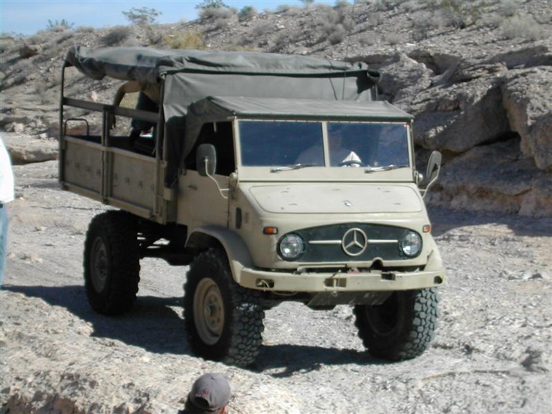

Dons voici l'Unimog qui a servi de base à ce projet, un U404 ex transport de troupe de 1966 entièrement d'origine :
Mogster, un Buggy sur base d'Unimog 404 Dscn1810
