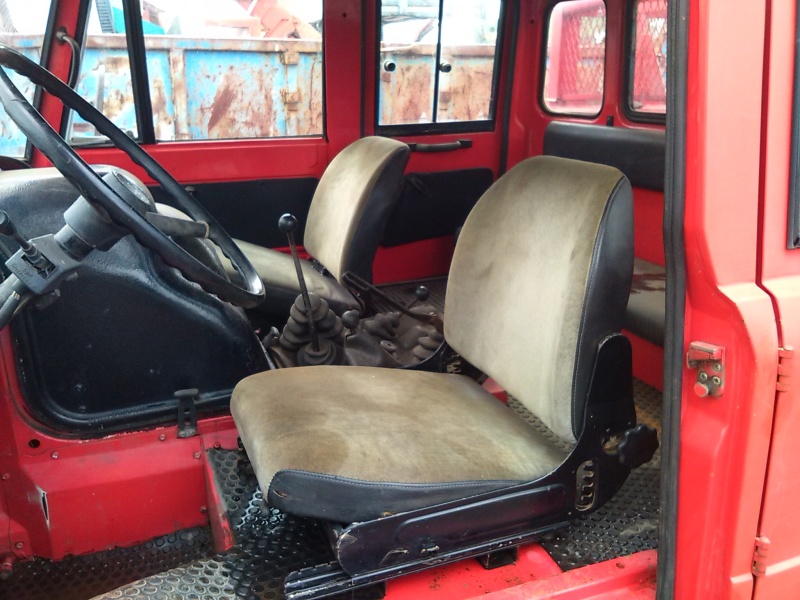

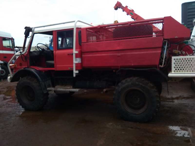

Alors l'année je ne sais pas mais il semble que ce soit un 406 châssis long, le moteur est un 6 en ligne, prise de force arrière.
Manque la porte conducteur et le phare droit, sinon il est dans son jus et entretenu car véhicule de pompier.
Pas de fuite, il est là depuis 3 mois et je demande au gars si on peut démarrer.
Le type récupère 2 batteries et ....1/4 de tour, une toute tite fumée à l'échappement et 30 sec après plus rien, une horloge.
Je saute à l'intérieur et j'essaye les rapports, marche arrière impec mais pour les autres j'ai calé.
Je dois retourner l'essayer pour être sure que tout va bien.
Par contre, je n'en ai jamais conduit et à part les rapports classiques, comment et à quoi servent les leviers.
Je conduis des 4x4 et j'ai eu une willys mais j'aimerai savoir si il y a le blocage des différentiels.
Place aux quelques tof prises rapidement.

Voilà pour les leviers

Il a l'air bien ce mog.
ca va être top de se promener là bas avec cet engin.

Si le rouge va bien question moteur et boite prend le il est super bounce bounce bounce

En plus, normalement, un pompier, ça ne doit pas être trop usé.

C'est vrai !!!!
Une cabine rallongée le top pour mettre le matos a l'abri.

@fendvario : merci pour l'explication, j'avais trouvé des truc dans le genre mais je n'étais pas sure.
C'est un 416 donc.

Je voudrais :
- virer la cellule arrière
- poser 1 radiateur additionnel gros volume
- 2 réservoirs remontés sur le châssis
- 2 roues de secours
- Le percher bien haut sur d'autres roues.
- Peinture vert cakis
- Modifier l'arceau
- 2 baquets
voilà pour les grandes lignes.

Déjà il faut faire un essai routier pour contrôler l'état de marche du  moteur(couleur de la fumée, bruit, puissance) , le passage de toutes les vitesses (courte et longues) ,le passage 4x2.4x4. et blocage de pont.
Ensuite tu a les jeux classique au niveau des rotules et boitier de direction, jeux pivots, état amortisseurs.
Faire toutes les vidanges ,réducteur de roue, pont av et ar, BV, moteur, direction assisté et hydraulique si tu en as et que tu veut t'en servir.
Pour les pneus tu peu allez jusqu'à du 16/70/20.
Pour les reste c'est simple a réalisé par contre les baquet je te conseille pas Evil or Very Mad  Evil or Very Mad  Evil or Very Mad  au niveau accès et confort dans le mog c'est pas le top mais se n'est que mon avis !!!!!
Bon courage tu as du boulot avant de Mog Togolais 690630 Mog Togolais 690630 Mog Togolais 690630 Mog Togolais 690630 Mog Togolais 690630
