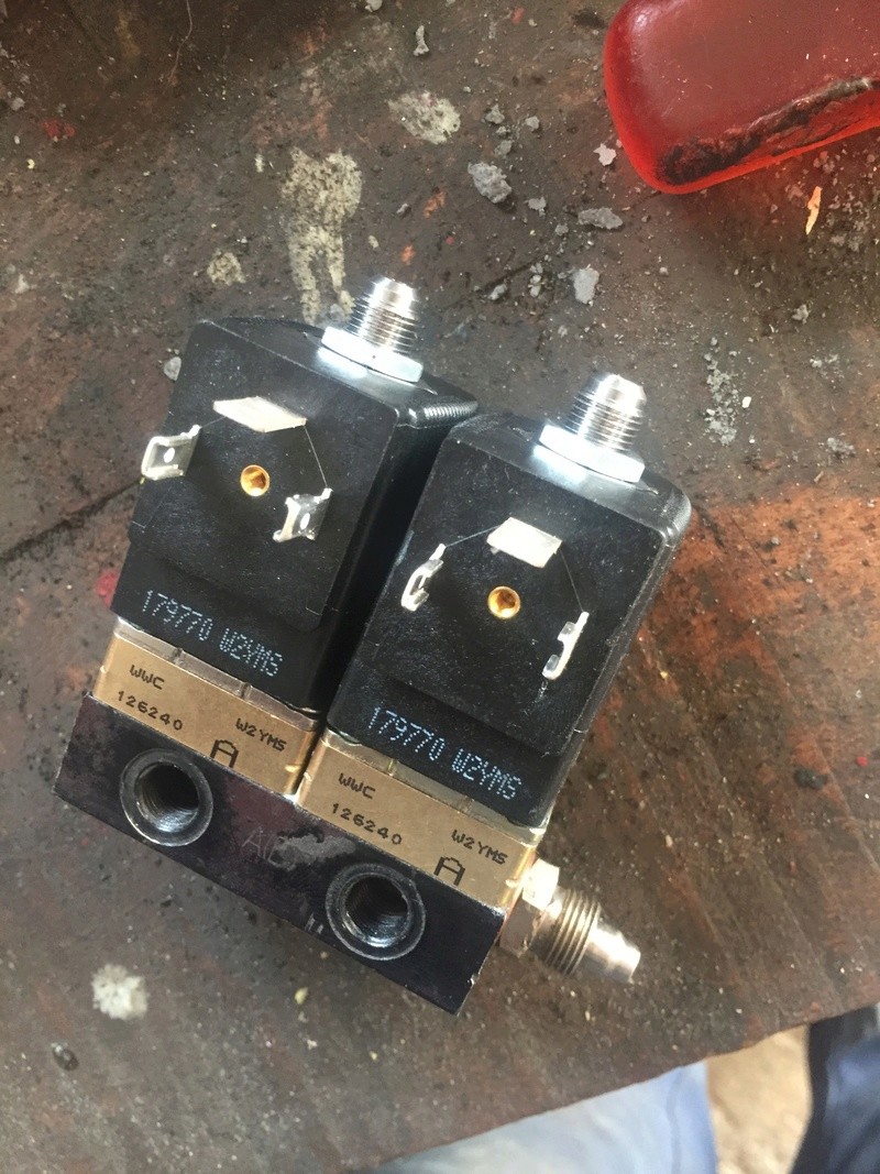

j'ai aussi reçu mes électrovannes de treuil commander chez HPE à Chenove près de Dijon qui sont distributeurs Burkart
restauration 406 unimog 90 - Page 4 Img_4910
