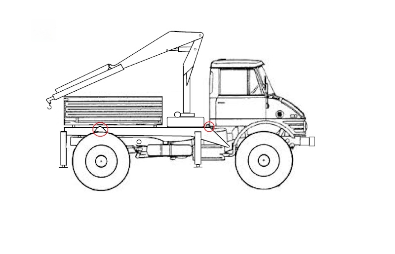

| Salut à tout le monde il faut que je dépose la grue mais je sait pas comment mi prendre?? Si quelqu'un a une idée ?? Moi je voudrait la prendre à un ipn entre 2 sapins!!!  risqué non?? Fv939 |

| Tu démonté ton faux châssis avec sur les pattes de la grue et tu avance le mog |

| salut comme dit rudy tu mets des bastins sous les pieds de ta grue tu deboulonnes ton faux chassis tu releves celui ci de quelques cms avec tes pieds debranches l'hydraulique et avance le mog |

Tu déboulonnes le tout (faux châssis) tu sors les béquilles et tu cales avec des morceaux de bois puis tu débranches d’hydraulique et tu avance le mog. Apres si tu veux la déplacer c'est une autre histoire |

| Au début je me suis dit facile  (je pensais faire comme vous m'avez dit) mais en regardant de plus près voici mon problème  le faux châssis passe pas loin de la cabine et il faudrait le lever très haut pour passer au dessus du réservoir, des bonbonnes d'air et du support de ressort de pont. Donc il faudrait que je dépose la grue avant le faux châssis, mais comment ?? (j'ai besoin d'une grue mais la seule que j'ai c'est celle que je dois lever  ) Une fois que la grue sera déposée ce sera plus facile pour faire des zigzag avec le faux châssis En tout cas merci pour les idées!!! fv939 |

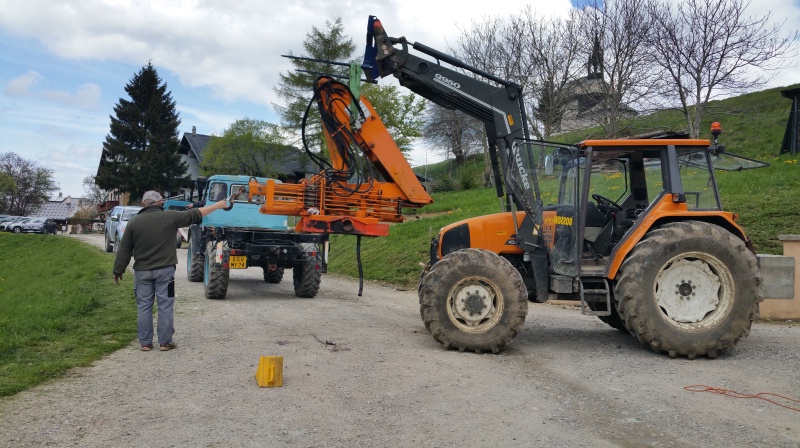

 | Sujet: Re: Remise en forme d'un 416 Mar 17 Mai 2016, 12:21 | |
| Voilà le taf du week end !! Dépose de la grue   Et ensuite le faux châssis  |

| Ca na pas etais trop dur de demonter la grue ?

| non c'est bien allez le plus long a été de retourner le mog et le Ceres  !! apres la grue s'enlève toute seule  (non je rigole la tof et a l’envers, si quelqu'un c'est de quoi ça vient?) On en a plus suer pour enlever le faut châssis, les axes pris sur le châssis était grippés |
