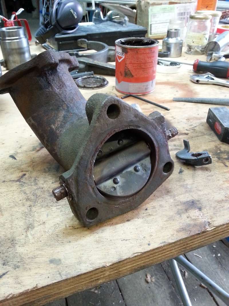

Un doute sur le volet de mon frein échappement de mon 352A : j'ai refait un vieux frein avec un axe rechargé + des bagues neuves.
Pour le remontage, quelle position doit avoir le volet lors de son activation ? (complètement en travers du conduit : 90°, ou bien légèrement ouvert pour que le moteur puisse respirer un minimum ???)

Il faut qu'il soit ouvert en grand vérin rentré . Fermé , le levier de commande appuie sur la butée moulée dans le corps en fonte .

Ok, donc tu confirmes que fermé c'est complet à 90° en travers.
J'ai bien 2 butées à 90° l'une de l'autre.

Il faut que le levier soit en butée juste avant la fermeture complète du volet sinon celui-çi va bloquer car il reste encore de la course au vérin .

      Il faut que le volet soit bien en butée , grand ouvert car s'il a du jeu il peut vibrer à certains régime moteur  pale et donner des bruits difficile à localiser  scratch...
