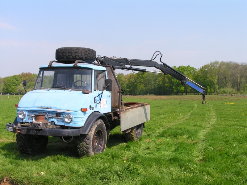

En attendant, une photo.
Fabien ; pourrais-tu l'insérer dans la bande déroulante (désolé pour la grue). MERCI PAR AVANCE.

il est quand même beau comme ça avec sa joli grue...
ça serait dommage de ne pas le voir rouler sur nos routes françaises !
j'ai mis la photo parmis les autres
