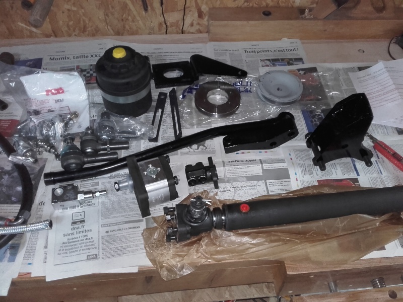

MessageSujet: photo direction assisté 411   Présentation de mon mog Icon_minitimeDim 21 Fév 2016, 20:36
Bon j'ai compris comment on fait .
Présentation de mon mog 20160212
une autre Présentation de mon mog 20160213

MessageSujet: Direction assisté 411   Présentation de mon mog Icon_minitimeLun 22 Fév 2016, 19:22
Voilà la direction est montée et fonctionne , plus besoin des deux bras pour tourner le volant .Présentation de mon mog 20160215
Quelques rilsans pour mettre de l'ordre ,remontage des tôles de protection et en route .Présentation de mon mog 20160216
Désolé pour les photos a 90 °

MessageSujet: Re: Présentation de mon mog   Présentation de mon mog Icon_minitimeLun 22 Fév 2016, 19:56
ça tombe bien que n'a plus besoin que d'un bras pour tourner ,étant donner qu'on doit en vendre un pour s'acheter le kit Laughing
Blague à part,c'est un bon investissement,ce qui me freine c'est les 1 ou 2 cv que je vais perdre en entrainant la pompe,j'en ai déjà pas beaucoup....
