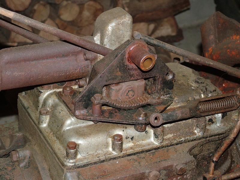

-Le transfert 4x2/4x4 et 4x4/bloquages est dur,mais dur...

Salut Patrick , pour ton transfert , il suffit juste de graisser le doigt de verrouillage , il se trouve sur le carter de boite juste en dessous du levier de sélection . le mieux étant d'enlever le levier comme ça tu pourras remettre de la graisse partout .
LE MIEN (unimog 404) 869392
Merci etienne :D ,je vais regarder ca demain ...ou samedi,je te tiens au courant
Ce doigt est apparent?il est plutot reculé derriere la cabine,car apres un rapide coup d'oeil je crois qu'il y a de la tringlerie apparente avant le dernier axe visible? scratch

Le doigt de vérrouillage se trouve au niveau de la crémaillère en dessous de l'axe .
LE MIEN (unimog 404) Dscf5116
LE MIEN (unimog 404) Dscf5117
Voilà

Désolé , ça sera peut-être plus clair comme ça !
LE MIEN (unimog 404) Verrou10

toujours aussi précis, Etienne

La j'ai pas droit a l'erreur,merci etienne cheers

Etienne,j'ai trouvé le fameux doigt c'était super simple vu tes explications!on verra ca demain si mon torticoli va mieux... Wink

Salut Patrick.
Sur mon 404 ce fameux doigt dit "bonhomme a ressort" ne verrouillait plus les 2 positions 4x4 et bloc.
Ce qui était vraiment gênant. Il c'était completement encrassé et avait grippé.
Un bon nettoyage et graissage on tout réglé.
J'ai aussi supprimé les 2 petits ressorts AR.Chaque fois que ces ressorts venait en appui sur les coupelles ca produisait un coup de raquette très désagréable
surtout dans des passages trialisant.
Depuis c'est beaucoup mieux, et ca augmente le débattement.
Pare contre si tu roule a pleine charge c'est déconseillé.

Merci a tous pour votre presence et vos idées .
Philimog a écrit:
Salut Patrick.
Salut philimog,Je m'occupe du vilain bonhomme demain,s'il fait beau...Je peux lui taper sur la tete avec un marteau? scratch
Merci,pour ta confirmation. :dd:

MessageSujet: Re: LE MIEN (unimog 404)   LE MIEN (unimog 404) Icon_minitimeDim 26 Avr 2009, 08:06
bien sûr que tu peux lui taper sur la tête ! mais avant, mets lui un peu de dégrippant pendant une heure ou deux
