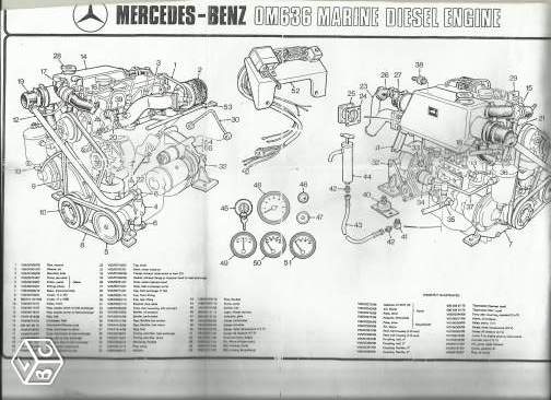

| Sujet: Re: L' OM636 à 45 ch en version marine Ven 11 Déc 2015, 09:10 | |
| En voilà un autre , dont on ne précise pas s'il fait 45 ch sur LBC http://www.leboncoin.fr/nautisme/894488401.htm?ca=21_s Avec une planche interessante : |
