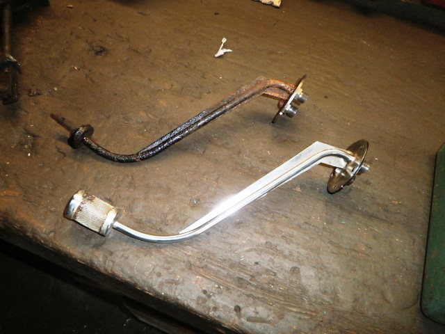

| Comme dit Fred se méfier de la crépine dans le réservoir surtout s'il est bosselé car la crépine tombe juste au niveau du bouchon de vidange du réservoir donc l'endroit le plus bas donc le plus vulnérable sur cette face. Sur mon réservoir la bosse avait pulvérisée le filtre et la tôle c'était arrêtée contre le tube d'aspiration... J'ai donc retiré la bosse et monté une crépine "tunning" (chromée ) |

| Bonsoir, OK, merci à tous pour les conseils et les photos! Je vais regarder ca de plus près. Surtout ça me donne une idée par où commencer. Ça me rassure aussi un peu, même si je n’ai pas encore trouvé la panne... Bonsoir et encore merci! PS: je vous tiens au courant.

| Bonjour, J'ai eu un peu de temps pour démonter le filtre qui était très encrassé/colmaté par de la rouille (j’en ai mis un neuf). Vu l’état intérieur du réservoir, je me demande si je ne vais pas y mettre de la résine, et en profiter pour changer la jauge qui est cassée. En ce qui concerne la crépine du réservoir, il n’y en a pas sur le mien (cf. photo ci-dessous). Ça m’a l’air d’origine, la crépine était peut-être montée sur les modèles antérieurs à 1973? Je rajouterais un préfiltre sur la durite pour ralentir le colmatage du filtre principal. Autre particularité, il n’y a pas non plus de « tamis de réservoir », sorte de filtre qui se monte à l’entrée du réservoir comme décris dans le manuel. Le socle y est en revanche. Voilà, encore merci pour votre aide. Une fois remis en route, je m’intéresserais à ces démarrages difficiles (bougies de chauffe à changer ?) Bonnes fêtes de fin d’année Slts, Yvan |
