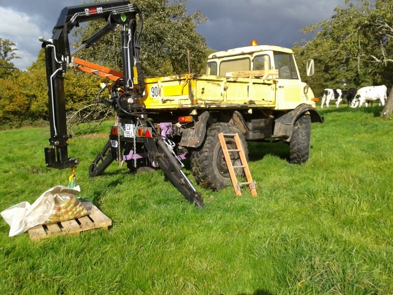

bonjour à tous
voici une photo de mon jouet.
unimog en normandie 2015-110
https://i.servimg.com/u/f68/18/76/02/94/2015-110.jpg

belle image ! c'est pour un dépliant sur la normandie cheers
des laitières , des pommiers , un ciel noir, un sac de pommes .........Laughing !
des détails sur le type de grue ??

Bonjour Jean marie, alors voilà ton beau jouet
ta réussi à remonter le contacteur de blocage de différentiel je suppose
Très belle grue unimog en normandie 791973
unimog en normandie 212389

Merci à tous ceux qui par leurs conseils émis sur le site et la vente de pièces me permettent de profiter de mon"jouet"
Le blocage de différentiel est remonté il me reste juste le voyant du tableau de bord a remettre en service.
La grue est une Hiab h 022 ;500 kgà 3.50m elle est montée sur un support 3 point avec béquilles hydrauliques.
Mon objectif est de le maintenir en bon état de fonctionnement avec tous les contrôles à jour.
La prochaine étape sera la vidange et le nettoyage du réservoir de gazole car j'ai deja été bloqué à cause du prefiltre colmaté.

sympa la grue, elle est sur le 3 points ça lui tuire pas trop dessus ou bien il y a des attaches compémentaires sur les mains?

en fait je n'ai pas le relevage arrière complet. Ce sont des bras de tracteur sur les fixations d'origine sur le pont arrière et les chandelles sont fixées sur les mains au bout du châssis. je me sers du crochet d'attelage comme troisième point. je suis satisfait du résultat à voir dans le temps comment cela va évoluer.

John lol a écrit:
Et si ça est pas indiscret elle coûte combien ta grue?
Merci aplus
John
+ 1 pour le prix (si pas indiscret).
Tu as fais les béquilles ou c'est du tout fait?
Quelle est le type de grue?
Belle engin. unimog en normandie 879833
JMD
Nombre de messages : 216
Age : 67
Prénom : Jean-Marie
unimog en normandie Empty
MessageSujet: Re: unimog en normandie   unimog en normandie Icon_minitimeMer 14 Sep 2016, 21:49
J'ai payé la grue 1500 euro.
le montage et l'adaptation m'ont coûté 3500 euros y compris la résolution d'un soucis de pompe hydraulique sur le mog (courroie qui patinait)
Les béquilles ont été achetées sur le bon coin. Elles pourraient supporter une grue plus importante.
L'ensemble est fonctionnel et me rend beaucoup service.
