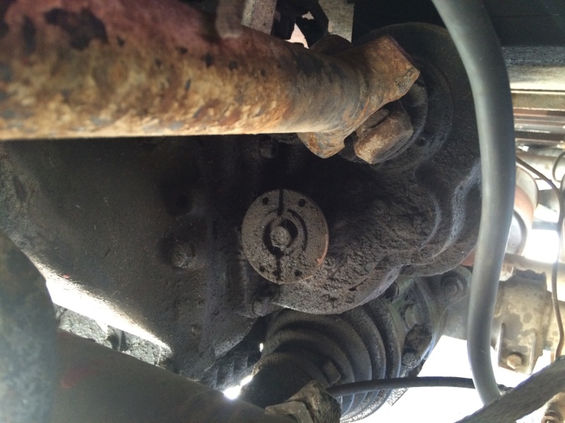

Qui a ce genre de boîtier sur son Mog?
Boîtier prise de force avec inverseur  Image10
Boîtier prise de force avec inverseur  Image12
C'est un boîtier qui a une commande pour inverser le mouvement. La tulipe du bas tourne toujours dans le même sens, celle du haut est actionnée par une commande et à une inversion et point mort.
C'est d'ailleurs pour ça que a cabine est surélevée de 20mm...

MessageSujet: Re: Boîtier prise de force avec inverseur    Boîtier prise de force avec inverseur  Icon_minitimeDim 06 Sep 2015, 12:39
visiblement ça n'a pas l'air d’être monté sur un Mog ? Boîtier prise de force avec inverseur  761908

MessageSujet: Re: Boîtier prise de force avec inverseur    Boîtier prise de force avec inverseur  Icon_minitimeDim 06 Sep 2015, 12:45
Si si! C'est celui de Red!

MessageSujet: Re: Boîtier prise de force avec inverseur    Boîtier prise de force avec inverseur  Icon_minitimeDim 06 Sep 2015, 17:39
C'était pour ce treuil:
Boîtier prise de force avec inverseur  Image15
Comme c'était un 404 commandé par EDF, il a des options de qualité (hydrovac & pdf réversible)
Il faudrait que je le décrasse pour voir si il y a un n°merco ou pas... Dans le cas contraire, il se peut que ce soit une option Bonnier ou Sinpar... Boîtier prise de force avec inverseur  761908

Il est possible que ce soit un boîtier monté par Sinpar... Vu qu'il y avait un treuil Bonnier... Boîtier prise de force avec inverseur  761908

c'est étonnant d'avoir une pdf "réversible" pour un treuil Bonnier qui a déjà la possibilité de tourner à l'envers ??
Enfin, si la manœuvre est fréquente ! ça évite de descendre !
