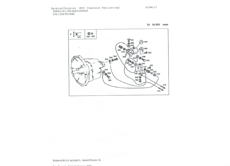

Pour donner raison à Jacques , on ne peut pas conserver le boitier PdF 540 / 1000 tours en montant le multiplicateur ( qui se
monte sur la cloche d'embrayage )
Mon 1300L camping-car - Page 2 Ccf20110
on peut par contre monter la G 16 ( rapide ) sur l'arrière de la boite de vitesses
Pour ce qui est du groupe de travail ( vitesses lentes ) et du groupe lent ( vitesses extra-lentes ) ils se montent à l'avant de la boite de transfert
sous le boitier PdF 540 / 1000 tours
Sur un même véhicule on peut donc avoir en même temps
- la PdF 540 / 1000 tours ( ou le multiplicateur à sa place )
- la boite 4 vitesses avec étage ( ça c'est sur tous )
- la PdF rapide
- le groupe de travail
- le groupe lent
