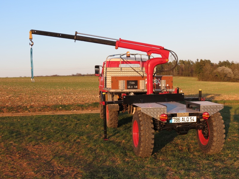

Bon un peu de temps ce WE , du coup j'ai avancé sur le bras et je lui ai fait faire ce soir sa première sortie.
C'est lourd alors j'ai monté des ressorts renforcés à l'arrière. Maintenant l'assiette est à peu prés normale , mais c'est dur !!
Par contre ça fait un bel attelage.
Mog à moi ! - Page 9 Img_0010

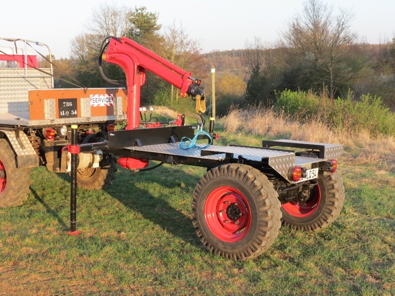

Mise en place des béquilles
J'ai des cales en multiplis de 150mm pour mettre sous les patins , mais là je les ai oubliées
Mog à moi ! - Page 9 Img_0011
Le plateau est en alu larmé de 7mm (5+2)
Il y a juste assez de place pour y poser une palette standard , mais le but de ce montage n'est pas de transporter mais juste de faire de la manutention.
Si besoin ,des remorques j'en ai 3 autres.
Mog à moi ! - Page 9 Img_0012
Mog à moi ! - Page 9 Img_0013
Le crochet monte à 3.80M et le bras a une allonge de 2.80M.
C'est tout à fait adapté à mon petit 411.
J'ai encore 2 ou 3 bricoles à faire dessus comme changer les pignons de la pompe à huile pour avoir un peu plus de débit ou mettre des protections sur les feux, mais bon ça se termine......

He oui, c'est magnifique, le grand art ! sunny
Les 2 passages de roues qui sont surélevés du reste du plateau ne vont ils pas pas gêner au chargement?
Ton montage doit être super pratique. Mog à moi ! - Page 9 879833 Mog à moi ! - Page 9 530382 Mog à moi ! - Page 9 791973

Au départ je voulais que le plateau soit d'une seule surface , mais il aurait fallu le surélever, mais comme je ne compte pas charger....
C'est juste la fonction grue qui m'intéresse , au pire il doit me rester une plaque d'alu complète :Un coup de diqueuse pour virer les passages de roue 3 Fers U en travers et je repose la plaque dessus.Il n' y en a pas pour longtemps à faire la modif.
Les passages de roues sont quand mêmes renforcés , je peux sans pb poser une charge dessus.
Je verrai à l'usage .

Non je n'ai pas été réellement efficace sur ce coup là puisqu'il m'a quand même fallu 2 montages avant de trouver la bonne solution.
Du coup le Momog se retrouve avec 2 remorques.
Pour répondre à CousinHub , j'avais aussi envisagé la solution du bras derrière la cabine , mais avec ce type de bras ce n'est possible que sur une cabine ouverte , sauf si on remonte la partie coudée du bras au dessus du pavillon.
Et après je trouve ça fait trop haut.
Ou faire comme Lionel ou Fred , la mettre sur un relevage.
Il y a pas mal de solution , mais sur un 411 c'était pour moi la solution la plus appropriée.
Car une fois le bras scotché sur le chassis il faut se le trimballer tout le temps et avec mes 32 poneys ce n'est pas terrible.
Un plus, c'est le comportement routier , la remorque ayant des suspensions elle fait tranquillement sa vie sans venir perturber le Mog, les ressorts renforcés y sont aussi pour quelque chose.
