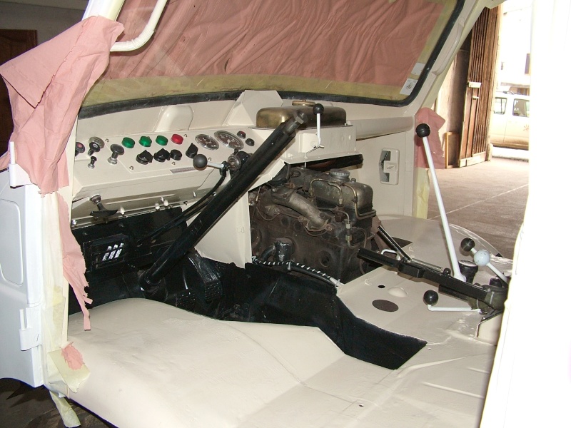

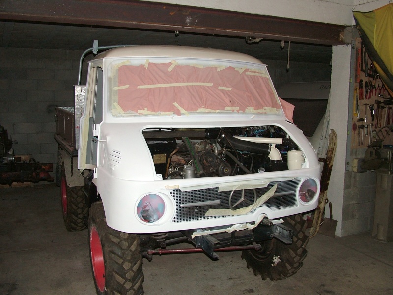

Bon ça n'avance pas vite , mais ça avance quand même, j'ai presque fini de poncer !
La caisse avec sa couche d'apprêt.
Le pavillon a déja sa couleur définitive.
Mog à moi ! - Page 5 Dscf6735
Maintenant il a un faisceau tout neuf , une journée pour tout câbler.
Comme je n'ai pas fait de plan , j'ai différencier les différents circuits en changeant la couleur des conducteurs( éclairage - démarrage -clignotant - air-bag - clim....)
Mog à moi ! - Page 5 Dscf6736
A l'intérieur il manque encore les plaques d'alu sur les passages de roue et devant les pédales
Mog à moi ! - Page 5 Dscf6737
Le tableau de bord ( en ferraille pas en alu) , j'ai découpé l'ancien à la scie sauteuse et je l'ai remplacé par celui-là.
Ca fait un peu "industriel" mais c'est plus solide que ce qu'ils vendent dans les boutiques d'accessoires auto.
J'y ai intégré les commandes de gyro-phare , d'éclairage Av / Ar et il me reste 2 départs au cas où..
Je n'y ai pensé qu'aprés mais j'aurais aussi pû y mettre des commandes de treuil.
Dire qu'au départ c'était juste pour mettre en place le distributeur....
Mog à moi ! - Page 5 Dscf6738

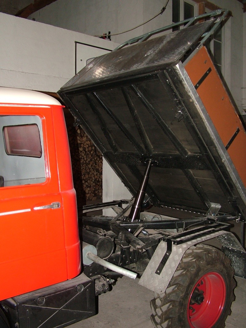

Bon bin voilà , la cabine est presque terminée , il me reste 2 ou 3 tôles d'alu à poser , à remettre les portes et le capot qui ne sont pas encore
mis en peinture.
Mog à moi ! - Page 5 Dscf3010
Mog à moi ! - Page 5 Dscf3011
Mog à moi ! - Page 5 Dscf3012
Tout à l'heure j'ai attaqué la partie AV du chassis pour la préparer à la pose du relevage.
Sur ce coup là , je en sais pas trop comment m'y prendre, je crois que je vais faire des plans...
Car mes vérins n'ont pas beaucoup de course il ne faut pas que je me loupe .

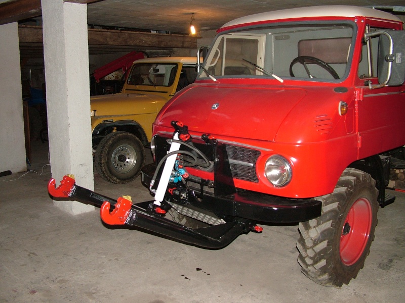

Bonsoir , bin moi j'ai profité du WE pour avancer un peu sur le relevage
Mog à moi ! - Page 5 Dscf7110
Mog à moi ! - Page 5 Dscf7111
Les joues font 18mm d'épaisseur , je ne pense pas que ça puisse bouger
Mog à moi ! - Page 5 Dscf7112
L'hydraulique est terminée , c'est le vérin de benne qui était content , ça doit faire 1an qu'il est monté, là c'était sa 1ere sortie.
Mog à moi ! - Page 5 Dscf7113
Le distributeur, donc les sorties se font en M18 mâle/mâle puis aprés un flexible avec un raccord coudé.
Ca passe juste, mais ça passe.
Aprés avoir mis les flexibles en place on ne peut plus mettre les mains nul part , il n' y a plus de place...
Mog à moi ! - Page 5 Dscf7114
La pompe électrique et son extincteur-réservoir , ça marche vraiment bien , ça a fonctionné du premier coup , c'est trés rapide.
C'est une bonne alternative à la pompe traditionnelle , surtout pour moi ,il faut 3 secondes pour lever un vérin , 12 secondes pour la benne.
Elle va donc fonctionner une quinzaine de minutes dans l'année .
Mog à moi ! - Page 5 Dscf7115
Les coupleurs , j'ai 2 sorties double effet , le flexible de benne se branche sur la sortie n°3 , je l'enlève lorsque je branche les vérins du relavage
Mog à moi ! - Page 5 Dscf7118
La débrousailleuse , 150 de largeur de coupe , presque la même largeur que le mog.
Mog à moi ! - Page 5 Dscf7116
J'ai contourné le pb du sens de rotation de la Pdf en prenant un boitier réversible , comme ça il peut être monté à l'avant comme à l'arrière.
la machine peut-être déportée sur le côté , dans ce cas le 3em point se retrouve au dessus du vérin de relevage.
C'est tout du matériel de récup , il faut faire avec des dimensions qui ne sont pas toujours les bonnes.
Donc on adapte.
Mog à moi ! - Page 5 Dscf7117
Les bras sont grands mais c'est ce que je voulais : Je ne les laisserai pas sur le mog , ils seront démontés pour le trajet , et du poste de pilotage je voulais voir l'avant de la machine.
Mais même comme ça , je ne vois pas grand chose , j'ai donc mis un gabari sur le côté.
De toute façon je verrai à l'usage , des bras ça va vite à faire ou à modifier.
Mog à moi ! - Page 5 Dscf7119
Maintenant il faut que je charge l'arrière , je vais attaquer le treuil...
