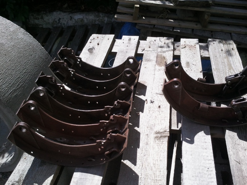

Ensuite, avec un peu d'aide, je me suis attaqué au circuit de frein...
J'ai (quasiment) tout changé !
Maître cylindre, cylindres de roue, garnitures.
Le 406 à Doumé - Page 2 20150812
Le 406 à Doumé - Page 2 20150813
Il subsiste un petit problème : lorsque j'appui sur la pédale de frein, elle s'enfonce à fond (toute molle), puis au bout de la 2ème ou 3ème fois elle devient très dure. J'espère que ce n'est qu'un problème de purge... Question

"lorsque j'appui sur la pédale de frein, elle s'enfonce à fond (toute molle), puis au bout de la 2ème ou 3ème fois elle devient très dure. J'espère que ce n'est qu'un problème de purge... Question"
Purge ou garnitures mal réglées , trop loin des tambours !

Pour les freins j'avais le même problème sur mon 411. Un petit réglage avec les excentriques et tout est rentré dans l'ordre.
après il ne faut pas s'attendre à une qualité de freinage d'une porsche !
