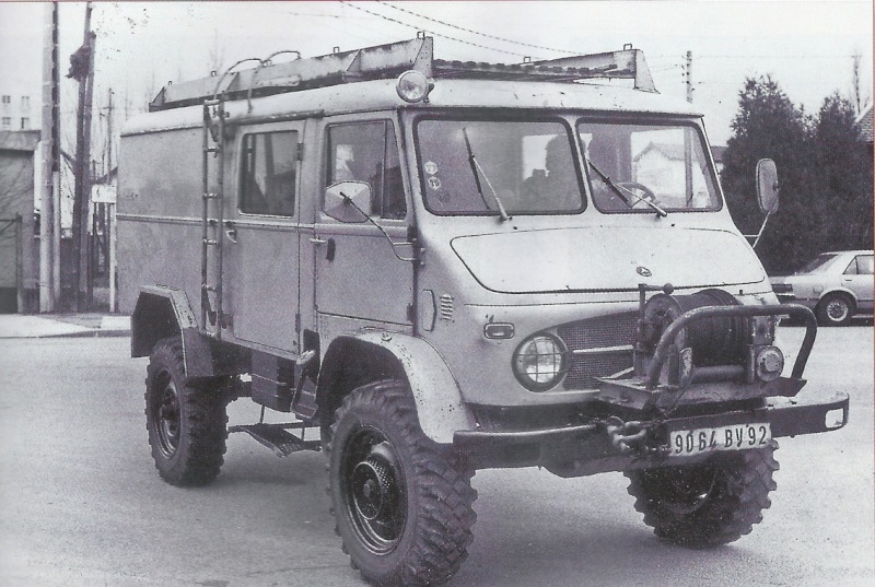

| Quel est cette photo  un 431 ne court pas les rues ... |

|  Effectivement... il était écrit sur la photo "416", mais en regardant de plus prêt, ça ressemble à un grand 421... Il y a vraiment chez lui des unimogs qui sortent de l'ordinaire... Le 404 fourgon étant derrière les 411... |

| Ok pour le 404, je ne voyais pas le rapport Et non, ce n'est pas un 416 mais bien un 431, on peut le voir au châssis qui n'a pas de courbures mais qui est parfaitement horizontal comme les 411/421, c'est assez rare en Europe car ils ont été fabriqué en grande partie au Brésil pour les pays d'Amérique du Sud (CF doc de Didier68) Il me fait étrangement pensé à celui qui était à vendre (sur LBC) cet été mais avec la cabine rouge |

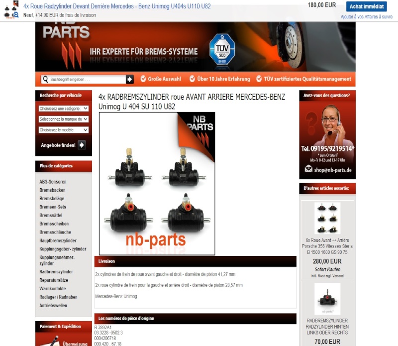

| Cette semaine, j'ai refait le faisceau d'allumage, et le tuyau entre le filtre à air et le cache culbuteur en inox. Par contre quand j'ai restauré les cylindres de roue arrière, j'ai vu que c'est des Ø41...  c'est pas le Ø de cylindre avant ça??? sachant que j'ai un Mastervac, c'est pas surdimensionné? |
Modéle de votre(vos) mogs : 404SE 2.8L INJECTION Localisation : Rillieux-la-Pape Pays :  Nombre de messages : 1130 Age : 64 Emploi/loisirs : ballade et trial Prénom : Philippe Année : 1962 Date d'inscription : 17/02/2009
 | Sujet: Re: Mon nouveau joujou, "L'Unimog du Père Noêl" 404 Fourgon Ven 19 Déc 2014, 20:50 | |
| J'ai plus les diamètres en tête, mais avec ou sans mastervac, les gros cylindres sont a l'avant et les petits a l’arrière. Sinon, les roues AR vont se bloquer au freinage. |

| Il y a des Ø41 à l'avant et à l'arrière... |

| Il faut que je fouille dans mon b... , j'ai des cylindres et je vais prendre les diamètre. |
