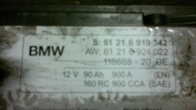

voila j'ai démarrer le mien avec cette batterie aujourd'hui pour voir si elle étai acer puissante car la 140ah est dans le tracteur et elle le démarre
406 de 1964 21102010
