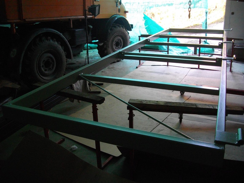

| Cette hiver construction d'une porte avec ouverture en V. Construction de la partie suppérieure  Mise en place provisoire et fixation des charnières du haut  Porte ouverte   en cours de fermeture  on voit bien ici l'ouverture en 2 parties en V  Porte fermée  Reste à terminer la peinture de la porte de service et la pose de joint si nécessaire A bientôt |

| Bravo, quel boulot, moi je suis incapable de le faire |

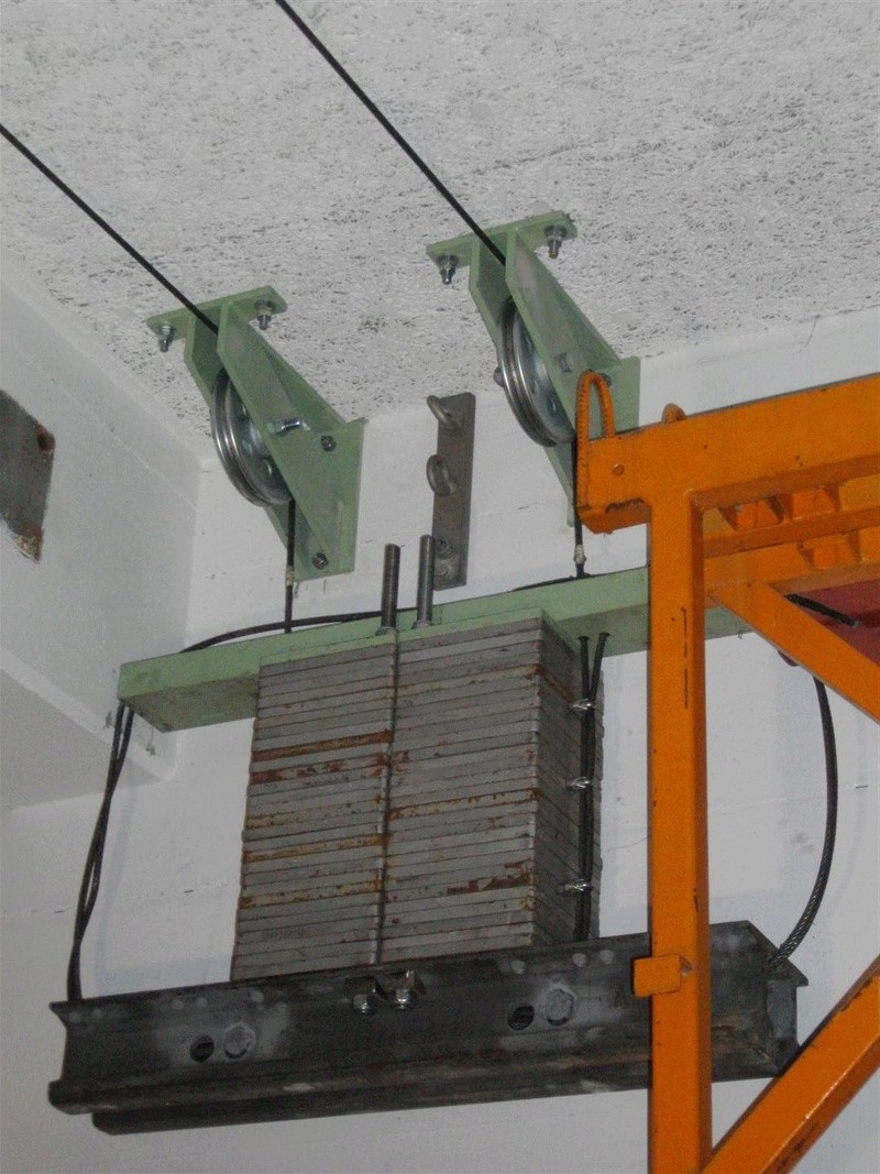

| Super ta porte ! Je suis à la recherche d'une porte pour mon hangar et je ne sais pas trop quoi choisir ! As tu mis des contres poids pour équilibrer la descente ? |

| Oui ça fonctionne avec des poulies de renvoi et un contrepoids. Celui-ci est un peu plus lourd que la porte et lors de l'ouverture de la porte il faut la retenir un peu pour qu'elle ne tape pas au plafond. Une photo des poulies d'un côté  de l'autre côté  et des contrepoids  Bonne journée |

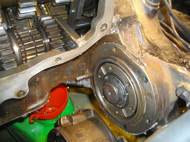

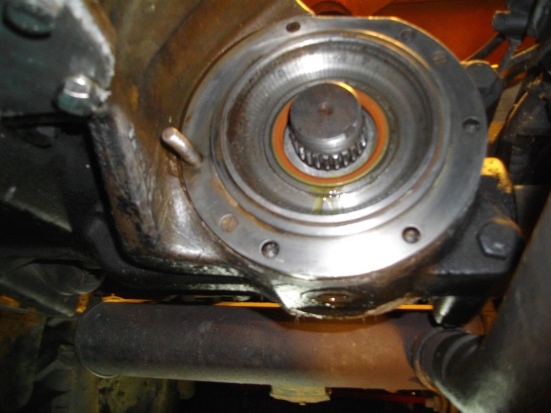

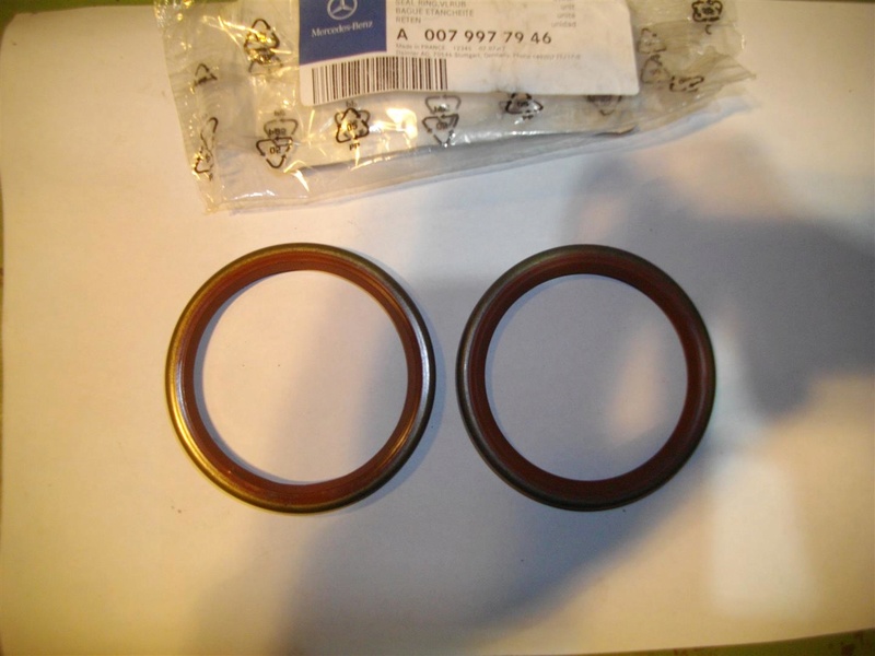

| Bonjour, La semaine passée, changement du joint spi de sortie de la boîte de vitesses vers l'essieu avant. Les différentes étapes: - vidanger la boîte à vitesses,lever l'Unimog et le poser sur les chandelles juste assez pour que les roues décollent  - déposer la barre Panhard, dévisser les amortisseurs côté essieux, et bien que pas absolument nécessaire selon le manuel, mais beaucoup plus pratique, dévisser l'essieu des suspensions pour le rendre libre. Déconnexion des conduites de freins et de la conduite de blocage du différentiel, dépose de la manchette caoutchouc. - afin d'accéder plus facilement aux différentes vis, dépose de la boîte de prise de force  - ensuite pose d'un cric à roulette sous le tube de poussée. Dévissage du carter de rotule et tirage de l'essieu vers l'avant pour avoir accès au vis liant l'arbre de transmission au plateau de sortie de la boite. Dévissage en soulevant un côté de l'essieu afin de pouvoir tourner une roue et avoir accès aux 6 vis. - abaissement du tube de poussée pour avoir accès à la sortie de la boîte.  - déblocage de la vis central avec l'outil spécial et une tige pour faire bras de levier (c'est puissant comme serrage)   - repérage et dépose du plateau juste à la main à l'aide d'un boulon  - dépose du joint  - les deux joints et la référence  - le nouveau joint et la douille de 60 qui m'a servi à le mettre en place  - le joint mis en place (graissé un peu avant)  - remise en place du plateau et de l'écrou  - rapprochement de l'arbre de transmission  - vissage de l'arbre de transmission  - rapprochement du carter à l'aide de serre-joint et fixation sur la boîte à vitesses  - remontage complet du reste, purge des freins, faire le niveau d'huile de la boîte et opération terminée. |

| Très intéressant, pas facile d'avoir les vis à l'intérieur du bol du tubes de poussée pour défaire le cardan
Tu as regardé le jeu dans le bol , car je vois que tu as des cales derrière la bague Téflon d'articulation
Moi il faudrait que j'enlève des cales car le bol du tubes de poussé bouge d'avant en arrière dans la noix d'environ 2mm
Huile de boîte se vidangait dans le pont avant c'est pour ça que tu as fait cette réparation |
patriceG
416 Localisation : Romanens Pays :  Nombre de messages : 104 Age : 56 Prénom : Patrice Année : 1975, 1974 Date d'inscription : 22/06/2011
 | Sujet: Re: 406 de Patrice Mer 22 Nov 2017, 06:37 | |
| Oui, effectivement il y avait des pertes d'huile relativement importantes.
Pour le calage, j'ai gardé le même qu'avant démontage, le jeu étant correct.
Le plus dur est de dévisser l'écrou devant le plateau.
L' accès aux vis à l'intérieur du bol, ça va encore. Pour le démonter, je n'avais pas encore déposer l'essieu des suspensions et l'accès était assez restreint, environ 3 à 4 cm.
Pour le remontage, avec l'essieu déposer, "beaucoup" plus de place pour les vis 4 à 5 cm et surtout plus facile à manipuler le carter entre la boîte et l'échappement.
