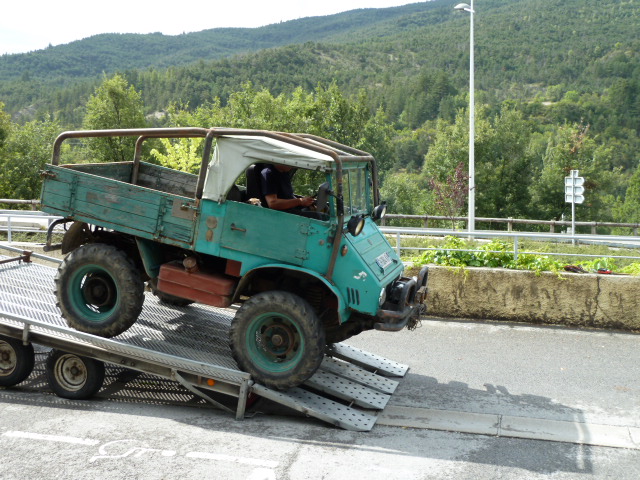

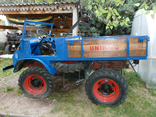

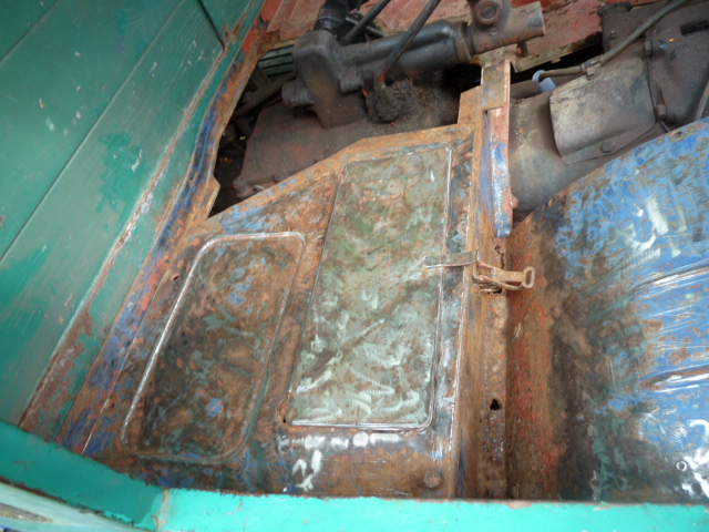

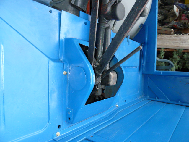

| Bonjour, Voilà quelques photos qui datent de Septembre 2013 lors de la prise en charge de la Bête. Voyage allez retour depuis le 04 , Digne, direction le 01 près de Culoz,l'attelage prés pour le retour    12 heures plus tard, arrivée au petit matin, vers 3h00  pas le courage ni la nécessité de décharger le colis, demain il fera jour    Après un nettoyage sommaire, une idée de l'état relativement correct, il y a pire sur le site   Après avoir remis en état le plateau, menuiserie et peinture des supports, remise en peinture des gantes, l'aventure continue, dépose de l'arceau, certes utile mais pas dans le projet de restauration, donc dépose direction le parc à ferrailles pour un recyclage ultérieur, et début du décapage et de petits travaux de tôlerie.   L'huile de coude cuvée 2014 commence à être visible    Nous n'avons jamais étés aussi près du but          Les travaux de rénovation avancent bien  , la période froide ne vas pas tarder  remisage du mog pour les travaux d'entretien mécanique au chaud dans l'atelier, de quoi s'occuper pour l'hiver La suite au prochain numéro. |

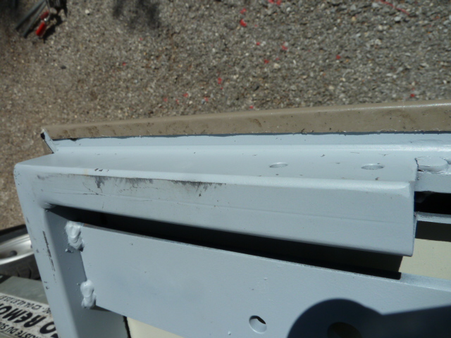

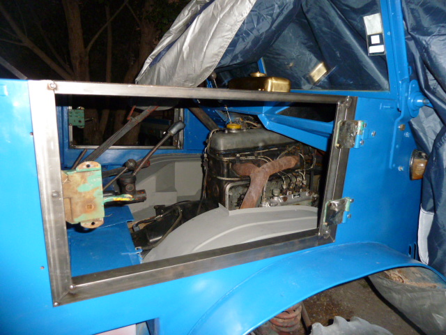

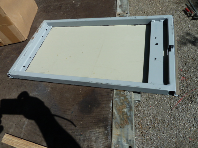

| Bonsoir tout le monde, Merci pour vos encouragements  La restauration avance avec la fabrication de deux nouvelles portes, les anciennes étaient bien top en mauvais état. Le profilé en tube rectangulaire profil en L 20x25x40 n'étant plus disponible, utilisation d'un profil proche 20x30x35 pour faire les cadres, Usinage de l'emplacement de la serrure, seul organe repris avec les paumelles.  Fabrication de la contre plaque de montage, glissée dans le profil.  Assemblage provisoire du cadre pour essais avec la serrure, pour voir si c'est bon...des fois que...  Ouf c'est bon  et en plus des deux côtés  Pour le remplissage, plaque de tôle prés peinte épaisseur 0.5 mm, j'utilise cette tôle pour la finition extérieure lors du montage de chambres froides. Pas de soudure, mais assemblage avec de la colle pour pare brise, le format de cette tôle est plus grand de sorte à réaliser un pliage à froid sur le L du profil sur trois cotés, fabrication identique à l'orignal. Le pliage est réalisé au maillet à la suite du collage.   Au final le collage est une solution plus que correcte, pas pour les mains  , heureusement il y a les gants caoutchouc, mais quand même  Quelques heures plus tard... un coup d'apprêt, mis avant  un peut de peinture mis aprés l'apprêt qui lui a été appliqué avant    Résultat plus que correct, reste à monter les poignées c'est plus pratique pour ouvrir  Au fait j'ai reçu ma nouvelle capote, l'ancienne n'était plus étanche  les heures de dur travail accomplis l'avait mis à rude épreuve  Et puis le kaki ma va si bien La semaine prochaine, mise en place de la nouvelle pompe à eau et d'un démarreur neuf, l'ancien bien que fonctionnel ne pouvait le rester éternellement, au regard de la référence il devait dater de ma naissance Et pourtant il tourne, enfin plus pour longtemps   Voila, fin de l'épisode, la suite au prochain numéro. Bonne semaine à toutes et à tous. |
