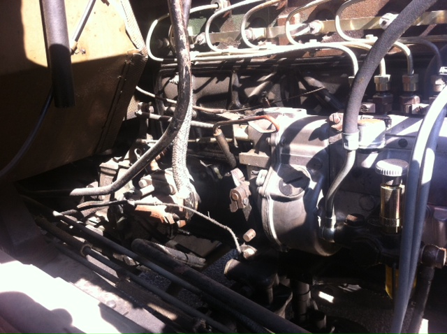

[img]presentation et recherche moteur Turbo10[/img] pour se soir, je possede que cette photo du moteur, j'en aurais demain.

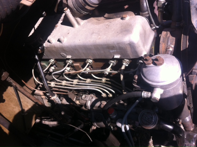

[img]presentation et recherche moteur Image_10[/img]
voila quelques photos de l'ensemble.
françois xavier
françois xavier
Modéle de votre(vos) mogs : mercedes 1113 de 1964
Localisation : basse normandie
Nombre de messages : 33
Emploi/loisirs : mecanicien hors bord yamaha
Date d'inscription : 05/08/2014
presentation et recherche moteur Empty
MessageSujet: Re: presentation et recherche moteur   presentation et recherche moteur Icon_minitimeMer 06 Aoû 2014, 23:23
[img]presentation et recherche moteur Image_11[/img]
françois xavier
françois xavier
MessageSujet: Re: presentation et recherche moteur   presentation et recherche moteur Icon_minitimeMer 06 Aoû 2014, 23:24
[img]presentation et recherche moteur Image_12[/img]
françois xavier
françois xavier
MessageSujet: Re: presentation et recherche moteur   presentation et recherche moteur Icon_minitimeMer 06 Aoû 2014, 23:26
[img]presentation et recherche moteur Image_13[/img]
françois xavier
françois xavier
MessageSujet: Re: presentation et recherche moteur   presentation et recherche moteur Icon_minitimeMer 06 Aoû 2014, 23:28
[img]presentation et recherche moteur Image11[/img]

scratch  ta pompe a injection est diferente d'un OM 352 turbo des mogs  scratch
c'est bien 352 le tient  Question  de quelle année  Question
un om 352 ca se trouve mai 352 A ( turbo) c'est plus rare ! combien d'heures maxi tu recherche ?
Nombre de messages : 3441
MessageSujet: Re: presentation et recherche moteur   presentation et recherche moteur Icon_minitimeJeu 07 Aoû 2014, 13:09
affraid  en plus le tient a des bougies de chauffe et les seul mogs equipés comme ca n'on jamais eux de turbo !
un mixage serra a prévoir !
Nombre de messages : 1138
Emploi/loisirs : mécano pl
Prénom : rudy
Année : 1974 1978 1983
MessageSujet: Re: presentation et recherche moteur   presentation et recherche moteur Icon_minitimeJeu 07 Aoû 2014, 18:41
Wink  c'est om 321 a il est  plus vieux mais compatible avec le 352 après c'est un moteur de fraise à neige  study
 presentation et recherche moteur 251561 presentation et recherche moteur 24510  et  presentation et recherche moteur 690630
le meme que celui là : http://www.agriaffaires.com/occasion/moteur/4840397/moteur-6-cylindres-mercedes-om-321.html

bonjour, oui a priori c'est le même !!!! le radiateur aussi posé sur le coté est exactement le même !!!! ou je peut trouver un moteur !!!!!!???? de plus je doit le finir avant la fin du mois... pour des raisons professionnel.... je suis ouvert a toutes propositions !!!!
Prénom : rudy
MessageSujet: Re: presentation et recherche moteur   presentation et recherche moteur Icon_minitimeDim 10 Aoû 2014, 12:55
Oui comme dit plus haut c'est un om 321 .tu peu monter un 352 sinon
Tout est compatible tu remet tes accessoires Et voila Sinon c'est aussi le meme moteur sur les moissonneuses
Batteuses tu as le choix reste a voir le budget Sinon il y a les casses poids lourd = 3000€ en occasion

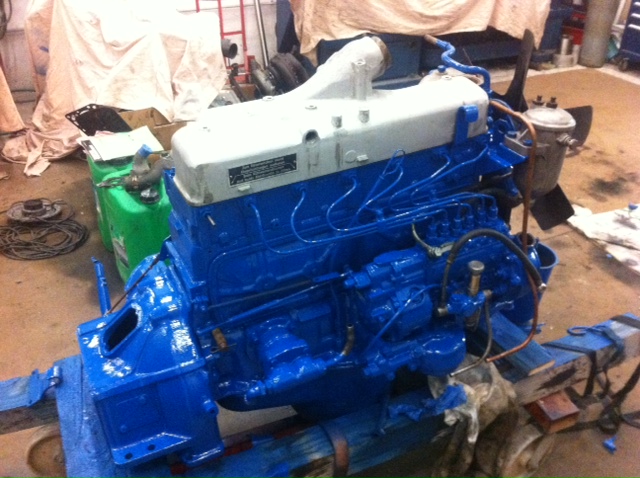

presentation et recherche moteur Photo_10 Bonjour, j'ai donc trouver un moteur, apres avoir mis un embrayage neuf, et poser le turbo ( c'etait un atmo a la base) je demarre l'engin, et.... deux cylindres en moins.... le 5 et 6... je l'ai laisser tourner 20 minutes, la presion d'huile reste faible au pseudo ralenti des 4 cylindres branlant essayant de se trainer deux cul de jattes... la pression est sous 1, en accelerant on monte a 4 ( a chand) j'ai donc verifier mon jeux au soupapes pour savoir si j'avais pas "brider " une soupape au reglage.... RAS j'ai ouvert au niveau des porte soupape de refoulement pour voir si sa giclait le gasoil, sa gicle et le 5 et 6 sont beaucoup plus fort....?!?! scratch et le gasoil et noir marron, degeu quoi ! alors que j'ai mis du gasoil neuf dans mon reservoir nettoyé et propre. Tuyauterie neuve par la même occasion. Actuellement j'ai demonter mes deux injecteurs 5 et 6. pour les nettoyer, et pas grippé, pas bouché, uniquement sale comme huileux noir.... A savoir que le moteur je l'ai retirer d'un camion a l'arret depuis 5 ans.....pffffffffffffff interminable cette histoire...

presentation et recherche moteur Photo_11

silent  tu as pas de chance  presentation et recherche moteur 448225  courage

bonsoir
et ta pompe a injection : peut être a revoir ; quand ces bêtes sont arrêté trop longtemps elles aiment pas  presentation et recherche moteur 334460
moi j ai abandonné les diesels
mon camion est essence , bon : c est pas un gros  Laughing Laughing pour aller dans le nord j aurais moins de problemes
bon courage , çà devrais le faire
