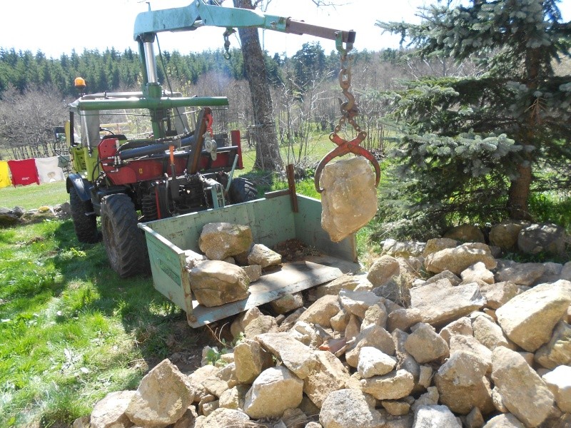

Le choix de la grue n'est pas facile.... je me pose aussi cette question.... Grue sur un 1000 761908
Je suis tout a fait novice dans les grues et ne connait même pas les grandes différences entre une forestière et une grue standard...
J'hésite a monter une grue sur mon 421 forestier avec un montage rapide sur l'arraigné et commande par la télécommande du treuil ça serrait le lux..
Ou alors monter une grue sur le timon d'une benne....
Si les forestiers peuvent transmettre leurs expériences ça serrait le top Grue sur un 1000 63835

la grue est un outil formidable, apres avoir teste different montages, la grue sur la plateforme du MB est une solution du tonnerre pour la polyvalence d'utilisation de la grue( possibilite de charger differentes remorque, grue de debardage...)
la grue semble indispensable apres y avoir goute!!
Grue sur un 1000 Dscf6416

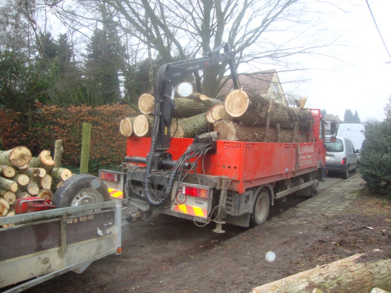

bonsoir , si c'est pour faire ce que l'on voit sur la photo il te faut minimum une 4t/m(450kg à6.7m+/-), plus la portée est grande mieux c'est , si il te faut du rendement parce que tu manipule beaucoup de bois préfère une forestière . Précision  dans la manipulation: c'est pareil .De préférence avoir une pompe avec un gros débit (50l/min minimum sinon tu as le temps de boire une bierre le temps que ta grue se lève )Pour les béquilles  plus c'est large mieux c'est, sur mon camion la dist est 1.75m du centre de la grue à l'extrémité de la béquille et c'est tout juste . J'ai eu pendant 15ans une grue de manutention 4.5/tm dont j'ai été très content mais maintenant que j'ai une grue forestiere, je ne voudrai rien d'autre tellement c'est rapide et précis .  Bonne réflexion   Allen   Grue sur un 1000 Dsc02511
