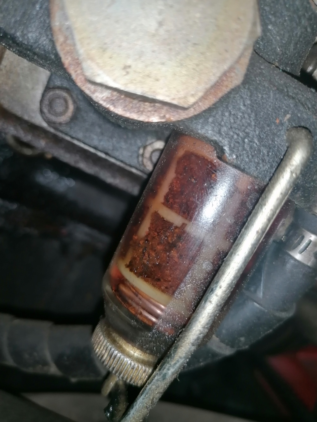

tu passes par le gros réservoir
J'aime pas trop modifier le réservoir. Je ne sais pas souder correctement pour effectuer le piquage correctement.
mai non, il n'y a pas de modification du réservoir
c'est pris par dessous
Un 411.119 qui attend pour travailler - Page 29 Img_3913
et ça va à la pompe en passant devant le radiateur
Un 411.119 qui attend pour travailler - Page 29 Img_3850
tu vois le flexible

En effet, c'est la direction d'origine Unimog.
On garde la liaison mécanique.
Pas bête la connexion par le bouchon. Je n'y avais pas pensé.
Peux-tu me faire une photo du retour?
Elle était montée d'origine sur le tien.
J'ai la pompe. Il ne me manque que la poulie.... qu'il est possible de fabriquer au cas ou.
... Il va falloir que j'y regarde, car ça devient de plus en plus dur Un 411.119 qui attend pour travailler - Page 29 334460 Un 411.119 qui attend pour travailler - Page 29 334460
C'est soit, que je monte la DA ou alors je prend un abonnement à la salle de sport. ... mais le gamin sera content aussi si la DA est installée lol!
Un 411.119 qui attend pour travailler - Page 29 Img_2815
c'est un montage d'origine pour 411
le retour se fait par ce T
les tube rigides ont un cheminement spécifique, mais tu peux le cogiter en souple

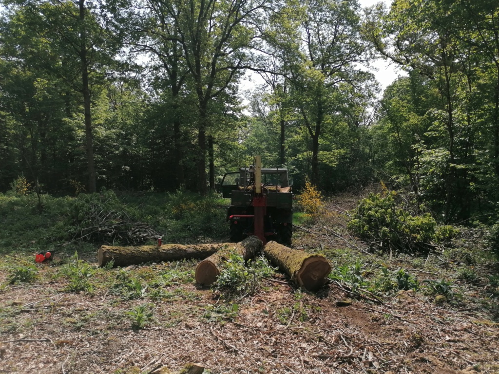

Petite sortie du 411.
Quel terrible engin, cet Unimog.
C'est quand même agréable d'évoluer en forêt avec.
Le soucis, c'est qu'on me le prends maintenant.
https://www.youtube.com/shorts/pRe-Dzp3V8k?feature=share
Une petite photo de nos contrées
Un 411.119 qui attend pour travailler - Page 29 Img_2154
Un 411.119 qui attend pour travailler - Page 29 Img_2157
Un petit peu de chêne .... peut-être pour la scierie
Un 411.119 qui attend pour travailler - Page 29 Img_2155
Le mog était un peu faiblard sur le chemin du retour
L'origine se trouve là
Un 411.119 qui attend pour travailler - Page 29 Img_2156
