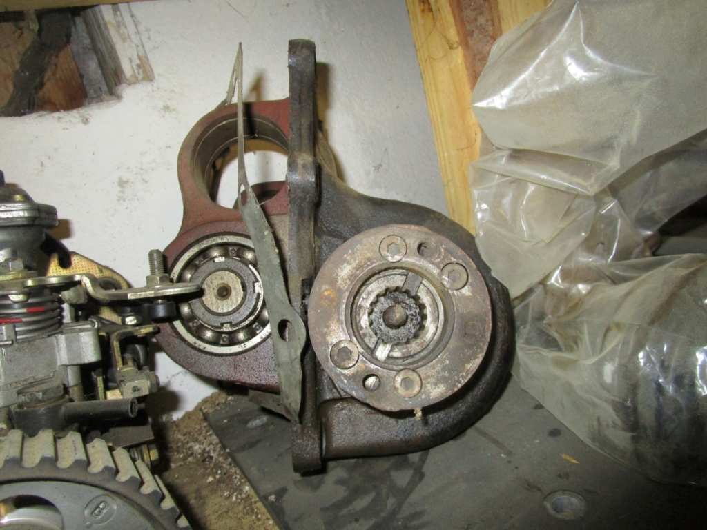

Salut,
Enfin reçu la commande Mogparts.
Pas de chance le joint n'est pas bon.
J'espère que ma portée de joint n'est pas trop détruite. C'est pas beau mais pas encore trop grâve.
Un 411.119 qui attend pour travailler - Page 25 Img_2103
J'avais du bricoler une adaptation pour passer du cardan avec 8 ou 10 vis vers un 4 trous et câle.
Est-ce qu'il existe la même pièce d'origine qui va des dentures au cardan fixé par 4 vis et la câle?

Exact
Je pense, si je ne me trompe pas, que la flasque avec les 4 tous est montée avec un axe lisse et une cale au niveau de la sortie de boite, et les dentures en sortie de boite sont monté avec une flasque multi-trous.
J'avais acheté d'occasion l'arbre et le palier. Et lorsque j'ai voulu le monter, je me suis rendu compte que ce n'était pas compatible.
J'ai donc à l'époque, fais une adaptation pour pouvoir l'utiliser.

Magnifique la nouvelle photo
Si je comprend bien, tous les espoirs sont permis.
Il est possible de trouver un arbre cannelé avec une plaque 4 trous?
Perso, j'avais une vieille pdf de 401 boite non synchro et l'arbre était cylindrique.
Merci pour l'info

Je vais pouvoir virer mon adaptation et ces 8 vis à mettre dans le bon ordre car ça passe pas facilement.
Merci pour les retour
